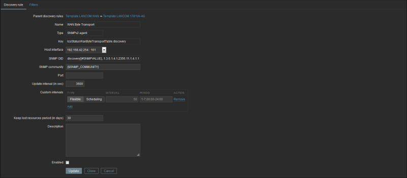

        Ich versuche eine SNMP Tabelle zu durchlaufen. Diese hat nur eine ID und keine Interface Beschreibung. Die ID ist eindeutig (aber von Gerät zu Gerät gibt es andere Interfaces) und mit einer Value Map auflösbar.
        Ich habe das zugehörige Template mal (ohne die Value Map) angehangen.
        Die #SNMPVALUE gibt aber nur die ID wieder und nicht die Bezeichnung.
        Es handelt sich konkret (fürs Beispiel und das angehangene Template) um einen LANCOM 1781VA-4G, bei dem ich die Ethernet Ports prüfen will. Um die Templates aber dynamisch zu erhalten, verwende ich die Unified MIB, die für alle Geräte gilt und möchte diese Templates später auch auf ander LANCOM Geräte anwenden können.

            Das Discovery an sich funktioniert (auch ohne Macros). Aber weil der Wert von #SNMPVALUE eine Integer ID anstelle eines Strings ist, bekomme ich Items, mit dieser ID im Namen. Diese ID kann ich auflösen indem ich eine Value Map anwende, was aber scheinbar nicht geht (Bei der Auswertung schon, aber nicht im Discovery).
            Vielleicht ist das eher ein Feature...?

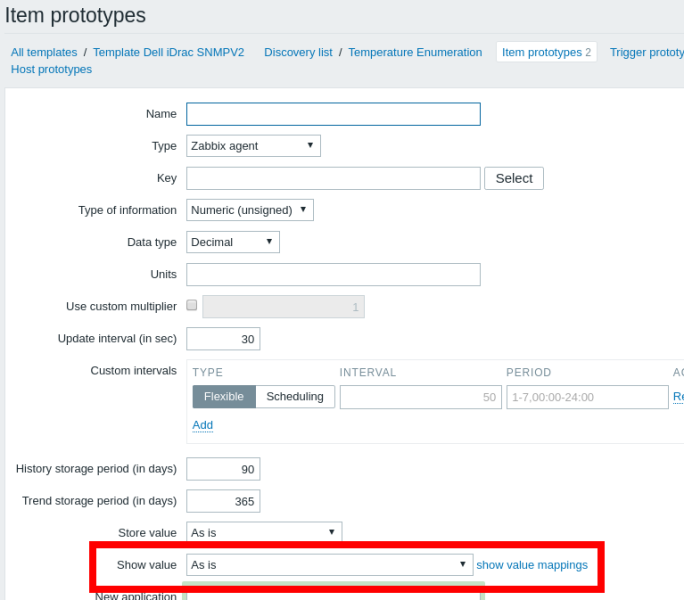

              welche zabbix-version hast du?
              denn in zabbix 3 kann ich valuemaps mit angeben (siehe Bild)

                In den Items, ja.
                Aber das betrifft ja nicht {SNMPVALUE} im Discovery und genau die möchte ich durch eine von dir erwähnte ValueMap auflösen

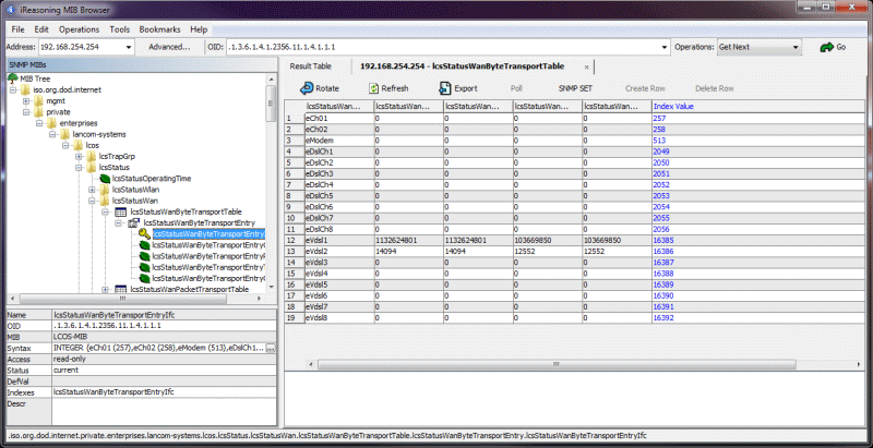

                    Die Tabelle ist wie folgt aufgebaut:
                    |IFC ID|ByteTx|ByteRx|
                    | 1 | 2754 | 7952 |
                    | 2 | 0 | 0 |
                    [EDIT]
                    Das mit der Tabelle in ASCII hat ja wunderbar geklappt :/
                    [/EDIT]
                    Die ID der Tabelle ist dabei in der MIB durch einen festen Bezeichner auflösbar (iReasonings MIB Browser tut das auch ganz artig
