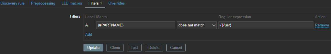

    Hallo zusammen
    Wie kann ich eine Discovery rule "Disk Partitions" erstellen, bei welcher jedoch die {#PARTNAME} "/usr" ignoriert wird?
    Mit der Option "Filters" und den untenstehenden Angaben funktioniert es nicht, bzw. /usr wird trotzdem discovered.
    Stimmt "Regular expression" nicht?
    Vielen Dank

    • 5002
    $ -> end of line... try to use ^/usr$

      Thanks cyber but this is not working.
      I used this solution instead: https://www.zabbix.com/forum/zabbix-...r-s-disk-space
