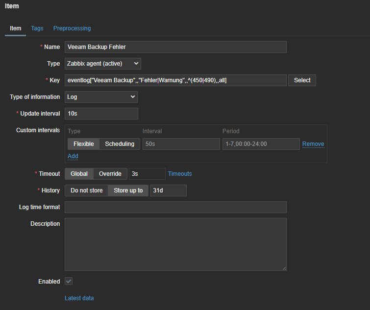

    Ich habe folgendes Konfiguriert.
    Item

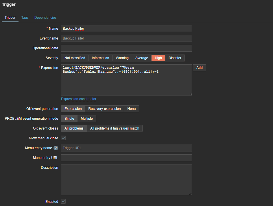

    Trigger

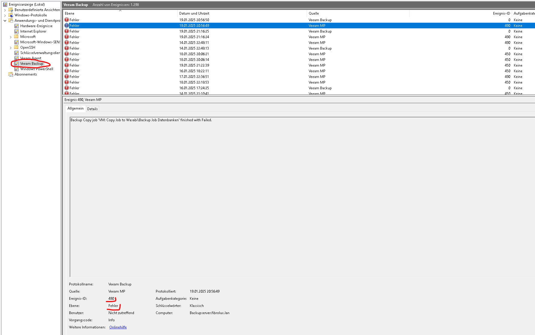

    So sieht der Fehler im Eventlog aus
    Leider bekomme ich nur keinen Fehler im Dashboard angezeigt. Hat jemand eine Idee wo mein Fehler liegt?

    Was ich jetzt schon heraus gefunden habe, das ich wohl keine deutschen Wörter nutzen darf.
    So habe ich Items jetzt so gesetzt
    Trigger
    Schaue ich mir die Historie an, sehe ich auch Meldungen. Nur leider keinen Alert im Dashboard

      Hallo guwak,
      arbeite dich mit dem Trigger von einfach zu komplex vor.
      Sprich er soll am Anfang nur auslösen, wenn "Veeam Backup" im log gefunden wurde. Wenn das klappt, einen Schritt weiter usw.
      Dein Item zieht sowieso nur Fehler und Warnungen - dann stellt sich die Frage ob der Trigger das überhaupt nochmal braucht. Oder du ziehst im Iteam mehr Logs und lässt den Trigger die Prüfung erfolgen.
      Ich bin ja eher Team Datensparsamkeit, also im Item schon vorsortieren.
