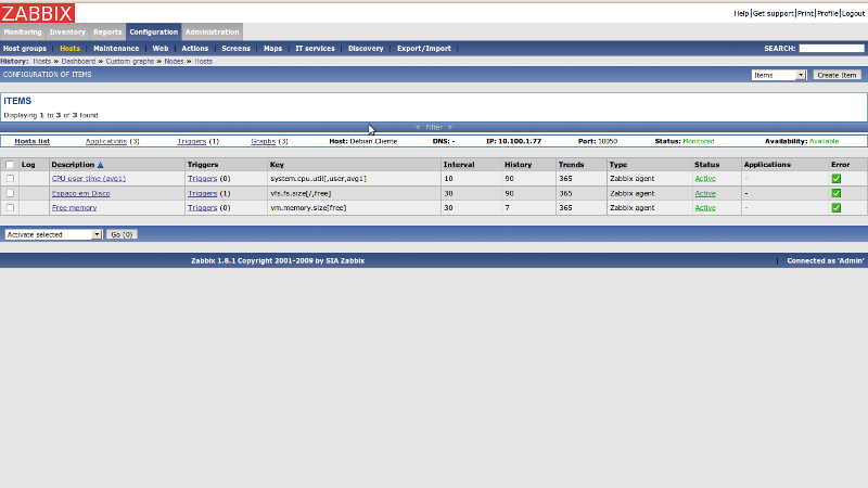

    meu cenário é muito parecido mas, eu preciso monitorar outras coisas como espaço em disco e uso do processador e memoria.
    Seguem e anexo uma imagem da minha configuração dos itens.

        Arripio, algumas chaves são dependentes do SO que você está monitorando. Em sistemas linux, você pode usar as seguintes chaves para realizar as medições desejadas:
        Espaço livre da partição raiz: vfs.fs.size[/,free]
        Memória total: vm.memory.size[total]
        Memória livre: vm.memory.size[free]
        Carga do processador: system.cpu.load[,avg1]
        Aí é só configurar as triggers e ações, conforme expliquei no post anterior.
        Ah, estava me esquecendo, não é nada obrigatório, mas criar uns gráficos reunindo um ou mais itens ajuda muito na análise da evolução dos valores armazenados no banco de dados.

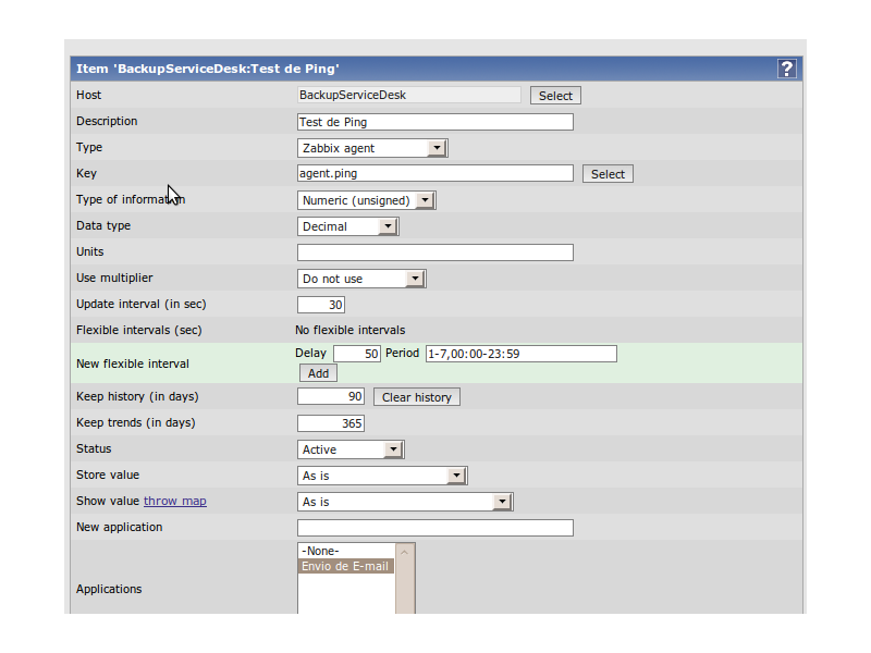

          Acho que a minha versão é apresentado um pouco diferente mas não importa. no lugar icmpping tenho {BackupServiceDesk:agent.ping.last(0)}=0 seria mesma coisa?
          baixo segue as minha configurações:
          No campo de assunto da mensagem tenho que colocar o nome da trigger e o status os o proprio zabbix q vai me mandar essas informações.
          No caso da ação teria uma forma de eu forçar para saber se está funcionando, assim eliminando por partes, depois forçar um envio de mensagem?
          Desde Já Muito Obrigado pela Atenção

            Putz Arripio, desculpe o comentário, mas realmente aconselho você a ler o manual do zabbix urgente.
            Uso a versão 1.8.1 do zabbix. Você não conseguiu usar a chave que te indiquei porque selecionou o Type errado no item. O Type "Zabbix Agent" só pode ser usado quando você instala o agente zabbix no host que vai monitorar. Quando esse for o caso, você pode usar a chave agent.ping para testar a conexão ao agente zabbix (o que não deixa de ser uma espécie de ping). No caso da chave que te indiquei (icmpping), você não precisa desse agente instalado e você deve selecionar o Type "Simple check" (Monitoração simples). Note que nessa caixa de seleção de Type dos itens existem várias opções de monitoramento (agente zabbix, snmp etc.). Seria ótimo você procurar saber depois o que significa cada um deles.
            Tanto o assunto como o corpo da mensagem que você configura nas Actions são personalizados. O zabbix não vai lhe enviar nada que você não tenha configurado para aparecer aí. {TRIGGER.NAME} e {STATUS} são macros (variáveis) internas que o zabbix irá substituir com o nome da trigger que gerou o alerta e o seu status (PROBLEM, OK, UNKNOWN), respectivamente. Você encontra uma lista completa dessas macros em http://www.zabbix.com/documentation/.../config/macros.
            Do jeito que você configurou sua Action, vai receber mensagens para qualquer coisa que acontecer aos seus hosts. No futuro, principalmente quando você possuir uma infinidade de hosts monitorados, imagino que vai querer indicar em quais condições a mensagem será enviada. Uma possível condição é você selecionar a opção "Trigger = XXXX". Aí você seleciona a trigger que configurou para o item de ping.

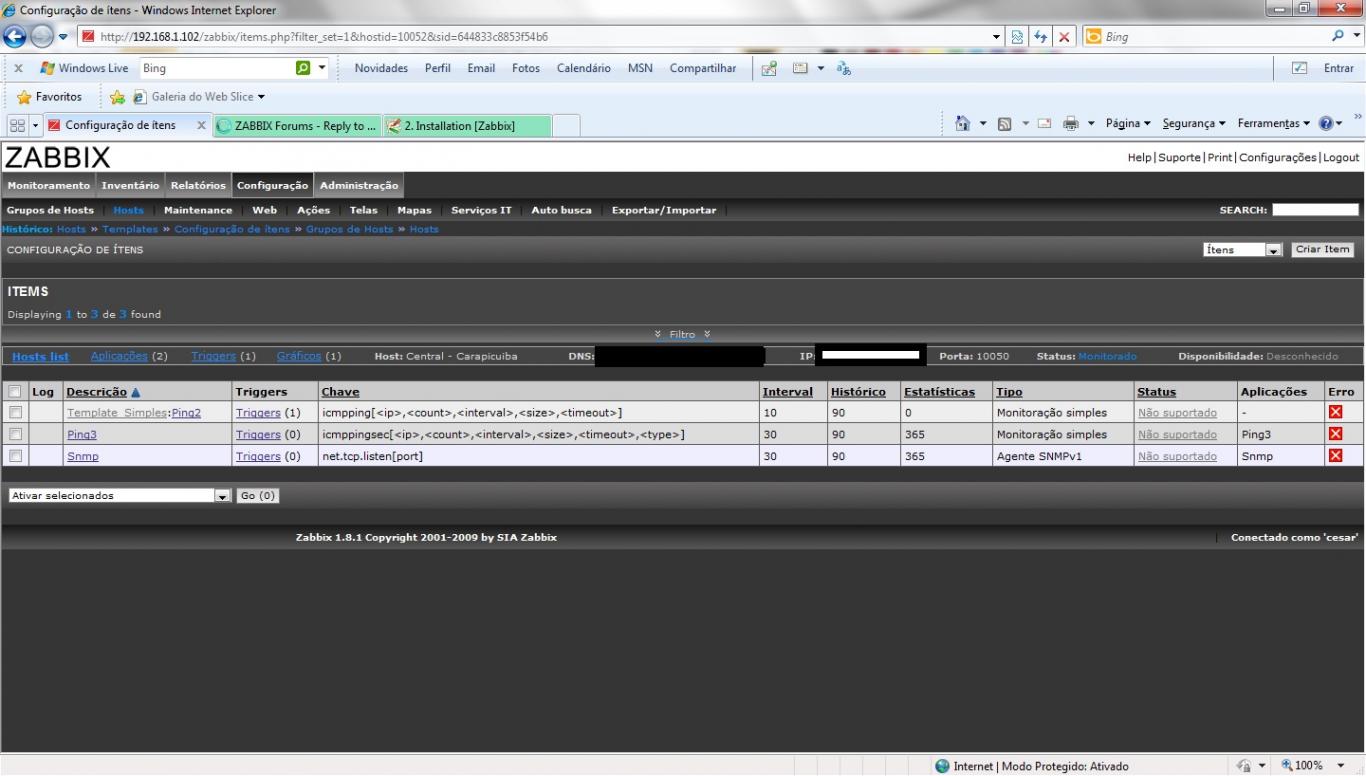

                Só estou passando por um problema, os monitoramentos estão com erro. Está falando que o serviço não é suportado. Talvez seja algum erro, mas mesmo assim segue a screen.

                  As chaves dos seus itens estão com erro de sintaxe, BACesar.
                  Esses valores entre colchetes são os parâmetros que você deve alterar para que o item funcione. Note que os parâmetros são opcionais no caso das chaves icmpping e icmppingsec (símbolo de maior e menor). A documentação diz que, caso não informe esses parâmetros, será usado o IP configurado no host e o restante será substituído com o valor padrão do zabbix. Resumindo, a não ser que queira personalizar alguma coisa, use simplesmente icmpping ou icmppingsec como chaves.
                  Esse seu item Snmp também está incorreto. A chave net.tcp.listen exige que o Type do item seja o "Zabbix Agent" ou "Zabbix agent (active)", não pode ser "Agente Snmp v1-2c-3". Códigos OID devem ser usados como chaves para consultas SNMP. Entender como funcionam as consultas SNMP é um capítulo à parte e você vai ter que dedicar um tempo razoável para entendê-las antes de se arriscar a usar o Type "Agente Snmp v1-2c-3" no zabbix.

                    Quanto ao snmp foi mesmo um teste. Agora com o ping, eu não consigo substituir aqueles valores. Se eu troco da erro. Mesmo colocando as chaves sem os valores complementares elas não funcionam....
                    Existe alguma configuração complementar no sistema operacional?

                      Um pré-requisito para o ping funcionar é você instalar o pacote fping e setar algumas permissões, conforme descrito na seção "ICMP pings" do manual do zabbix: http://www.zabbix.com/documentation/...l/config/items. Depois de o fping ser instado, você deve indicar no arquivo /etc/zabbix_server.conf o local da sua instalação.

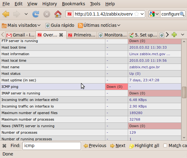

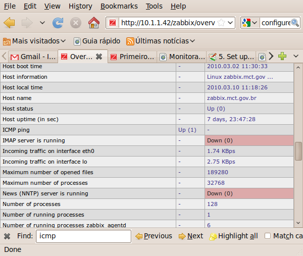

                      Segue um screenshot de como está funcionando aqui.

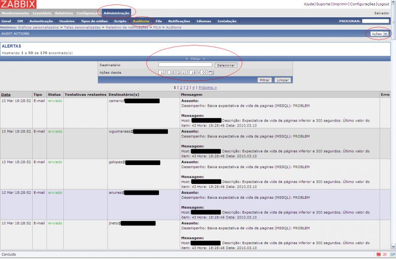

                            Teria algum log para eu verificar se está tentando mandar as mensagens?
                            Existe sim um log. Vá em Administração->Auditoria e selecione a opção Ações na caixa de combo à direita. Depois é só realizar a filtragem dos dados a partir de um certo momento.
