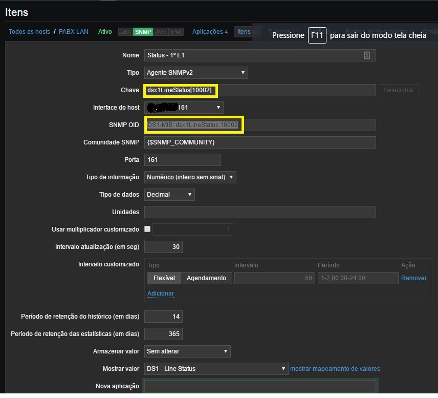

                      Para SNMP
                      Originally posted by leonardog50
                      Certo, mas como vou colocar isso para monitorar no zabbix?
                      Acho que a maneira mais simples é via SNMP.
                      Vc coloca a MIB DS1 no seu zabbix e instala o item usando o SNMP.
                      Se desejar algo mais organizado, recomendo usar mapeamento de valores com base nos parâmetros informados na MIB.
