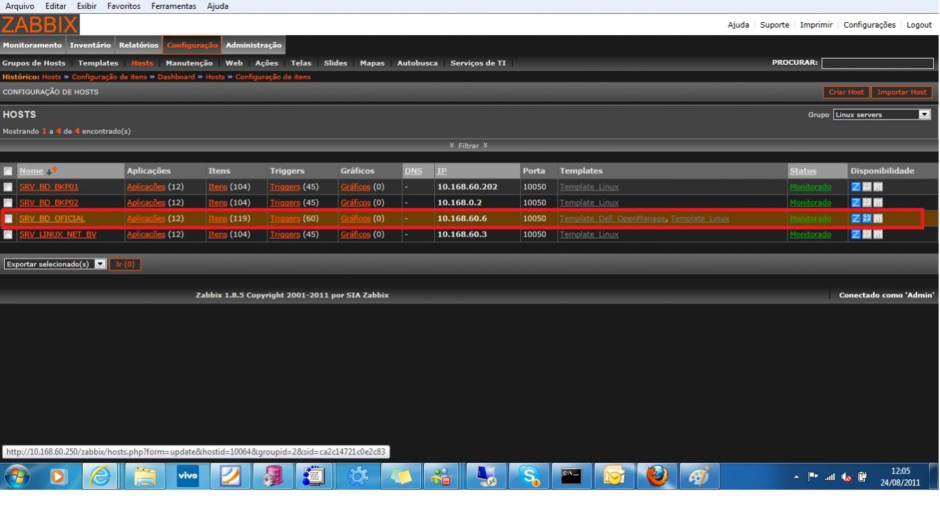

    Olá Pessoal,
    Atribuí o template do dell openmanage a um servidor, só que o zabbix informa que os itens não são suportados, consequemente não monitorando os itens desse template, alguém sabe como resolvo isso?
    Abraços,
    Diego Araújo

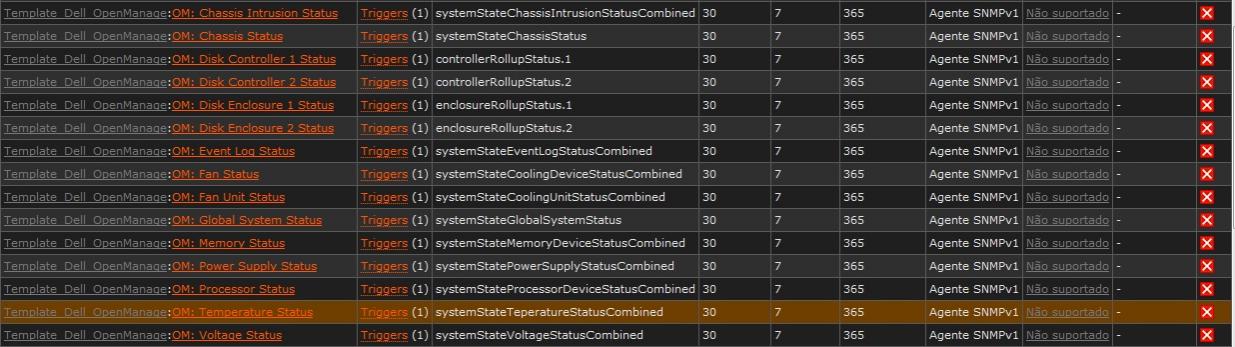

          Quando eu clico lá no X, aparece a seguinte informação: Support for SNMP checks was not compiled in.
          No log está aparecendo o que segue abaixo:
          1470:20110824:113509.396 Item [SRV_BD_OFICIAL:enclosureRollupStatus.1] is not supported
          1470:20110824:113510.434 Item [SRV_BD_OFICIAL:enclosureRollupStatus.2] is not supported
          1470:20110824:113511.514 Item [SRV_BD_OFICIAL:systemStateChassisIntrusionStatusCo mbined] is not supported
          1468:20110824:113513.582 Item [SRV_BD_OFICIAL:systemStateChassisStatus] is not supported
          1470:20110824:113513.654 Item [SRV_BD_OFICIAL:systemStateCoolingDeviceStatusCombi ned] is not supported
          1470:20110824:113515.741 Item [SRV_BD_OFICIAL:systemStateEventLogStatusCombined] is not supported
          1468:20110824:113515.821 Item [SRV_BD_OFICIAL:systemStateCoolingUnitStatusCombine d] is not supported
          1468:20110824:113516.914 Item [SRV_BD_OFICIAL:systemStateGlobalSystemStatus] is not supported
          1470:20110824:113518.910 Item [SRV_BD_OFICIAL:systemStateMemoryDeviceStatusCombin ed] is not supported
          1468:20110824:113520.071 Item [SRV_BD_OFICIAL:systemStatePowerSupplyStatusCombine d] is not supported
          1468:20110824:113520.266 Item [SRV_BD_OFICIAL:systemStateTeperatureStatusCombined] is not supported
          1470:20110824:113520.987 Item [SRV_BD_OFICIAL:systemStateProcessorDeviceStatusCom bined] is not supported
          1470:20110824:113521.084 Item [SRV_BD_OFICIAL:systemStateVoltageStatusCombined] is not supported

              Só para complementar, o que estou conseguindo monitorar está usando agente zabbix e não snmp, porém o icone do snmp está ativo no monitoramento, conforme segue a figura abaixo:

                  • analistaslack
                    • May 2011
                    • 12
                    Originally posted by Italo Fernando Lopes
                    Tenta alterar a porta de 10050 para 161.
                    Alterei a porta, mas não deu certo.

                        Italo,
                        Eu acho que é questão de configuração do SNMP, pois não está rodando no servidor monitorado. Dei um ps aux | grep snmp e não vei nenhum resultado.
                        Voce pode me ajuda a configurar o SNMP no red hat?
                        Valeu pela atenção....

                            Olá Italo,
                            Configurei o SNMP através desse tutorial http://www.fogonacaixadagua.com.br/2...-3-centos-5-3/
                            Agora ele está respondendo o comando snmpwalk -c public -v1 10.168.60.202
                            iso.3.6.1.2.1.1.1.0 = STRING: "Linux srvappbd-bkp01 2.6.18-194.3.1.el5xen #1 SMP Sun May 2 04:26:43 EDT 2010 x86_64"
                            iso.3.6.1.2.1.1.2.0 = OID: iso.3.6.1.4.1.8072.3.2.10
                            iso.3.6.1.2.1.1.3.0 = Timeticks: (79200) 0:13:12.00
                            iso.3.6.1.2.1.1.4.0 = STRING: "\"Diego Souza Araujo\""
                            iso.3.6.1.2.1.1.5.0 = STRING: "srvappbd-bkp01"
                            iso.3.6.1.2.1.1.6.0 = STRING: "\"Data Center\""
                            iso.3.6.1.2.1.1.8.0 = Timeticks: (5) 0:00:00.05
                            iso.3.6.1.2.1.1.9.1.2.1 = OID: iso.3.6.1.6.3.1
                            iso.3.6.1.2.1.1.9.1.2.2 = OID: iso.3.6.1.2.1.49
                            iso.3.6.1.2.1.1.9.1.2.3 = OID: iso.3.6.1.2.1.4
                            iso.3.6.1.2.1.1.9.1.2.4 = OID: iso.3.6.1.2.1.50
                            iso.3.6.1.2.1.1.9.1.2.5 = OID: iso.3.6.1.6.3.16.2.2.1
                            iso.3.6.1.2.1.1.9.1.2.6 = OID: iso.3.6.1.6.3.10.3.1.1
                            iso.3.6.1.2.1.1.9.1.2.7 = OID: iso.3.6.1.6.3.11.3.1.1
                            iso.3.6.1.2.1.1.9.1.2.8 = OID: iso.3.6.1.6.3.15.2.1.1
                            iso.3.6.1.2.1.1.9.1.3.1 = STRING: "The MIB module for SNMPv2 entities"
                            iso.3.6.1.2.1.1.9.1.3.2 = STRING: "The MIB module for managing TCP implementations"
                            iso.3.6.1.2.1.1.9.1.3.3 = STRING: "The MIB module for managing IP and ICMP implementations"
                            iso.3.6.1.2.1.1.9.1.3.4 = STRING: "The MIB module for managing UDP implementations"
                            iso.3.6.1.2.1.1.9.1.3.5 = STRING: "View-based Access Control Model for SNMP."
                            iso.3.6.1.2.1.1.9.1.3.6 = STRING: "The SNMP Management Architecture MIB."
                            iso.3.6.1.2.1.1.9.1.3.7 = STRING: "The MIB for Message Processing and Dispatching."
                            iso.3.6.1.2.1.1.9.1.3.8 = STRING: "The management information definitions for the SNMP User-based Security Model."
                            iso.3.6.1.2.1.1.9.1.4.1 = Timeticks: (5) 0:00:00.05
                            iso.3.6.1.2.1.1.9.1.4.2 = Timeticks: (5) 0:00:00.05
                            iso.3.6.1.2.1.1.9.1.4.3 = Timeticks: (5) 0:00:00.05
                            Porém o zabbix continua dizendo que não é suportado.
