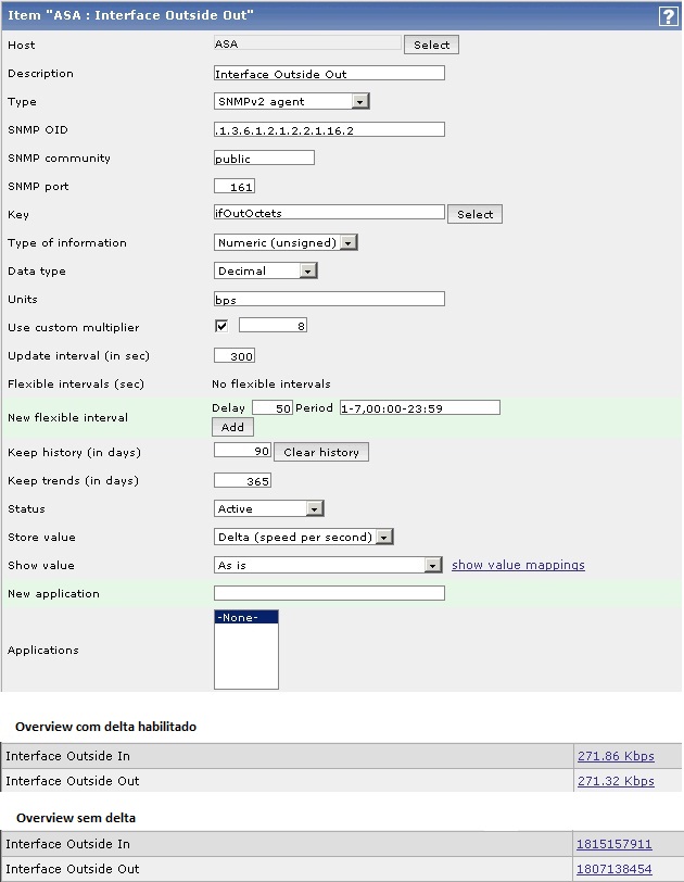

    Estou monitorando um Cisco ASA 5505 via SNMP. Estou conseguindo coletar as informações de conexões, memória e CPU. Porém o que eu mais estou necessitando não consigo, pelo menos não da forma correta. A interface Outside para monitoramento da banda (Entrada e Saida).
    Consigo coletar as informações via OID da respectiva interface, tanto entrada como saida, a qual me retorna a informação em "Octets". Quando utilizo a opção "Store value = Delta (Speed per Second)", para visualizar em Kbps, o resultado In e Out ficam iguais, como se eu estivesse monitorando a mesma OID.

    OID ifOutOctets = .1.3.6.1.2.1.2.2.1.16.2
    OID ifInOctets = .1.3.6.1.2.1.2.2.1.10.2

    Bom dia pessoal.
    Apenas retornando para informar que consegui resolver o problema.
    E para constar, o problema foi resolvido atualizando a versão do sistema no ASA.
    Versão que enfrentei problema, 7.2.
    Versão funcional até o momento, 8.2.
