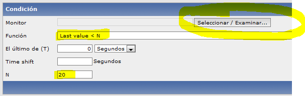

                Para crear por ejemplo un trigger que salte cuando te queda menos de un 20% de espacio en disco, es muy simple (el ejemplo con Linux):
                1.- Creamos un monitor para monitorizar el espacio libre en un disco duro:
                Nombre: Total de espacio libre en disco en / - Parámetro: vfs.fs.size[/,free]
                2.- Creamos otro monitor para que nos muestre el valor en %:
                Nombre: Total de espacio libre en % en / - Parámetro: vfs.fs.size[/,pfree]
                En este parámetro le ponemos de tipo "Numérico (coma flotante) y en unidad ponemos %
                3.- Ahora que ya tenemos el monitor nos vamos a crear el trigger para que salte cuando el espacio libre en disco / sea inferior al 20%:
                En la expresión ponemos:
                {NOMBREDETUPLANTILLA/EQUIPO:vfs.fs.size[/,pfree].last(0)}<20
                4.- Una vez guardes, ya tendrás creado el trigger
                Espero que te haya servido de ayuda.
                PD: Yo llevo 1 mes estudiando Zabbix en el trabajo, y ya voy cogiendo el truco a muchas cosas, pero queda un largo camino.
                PD2: En la imagen adjunta, te enseño la zona de añadir Expresión, en la cual debes seleccionar el monitor que hemos creado del % y luego decir que el último valor sea < y decirle el número, en nuestro caso 20 (20%)
