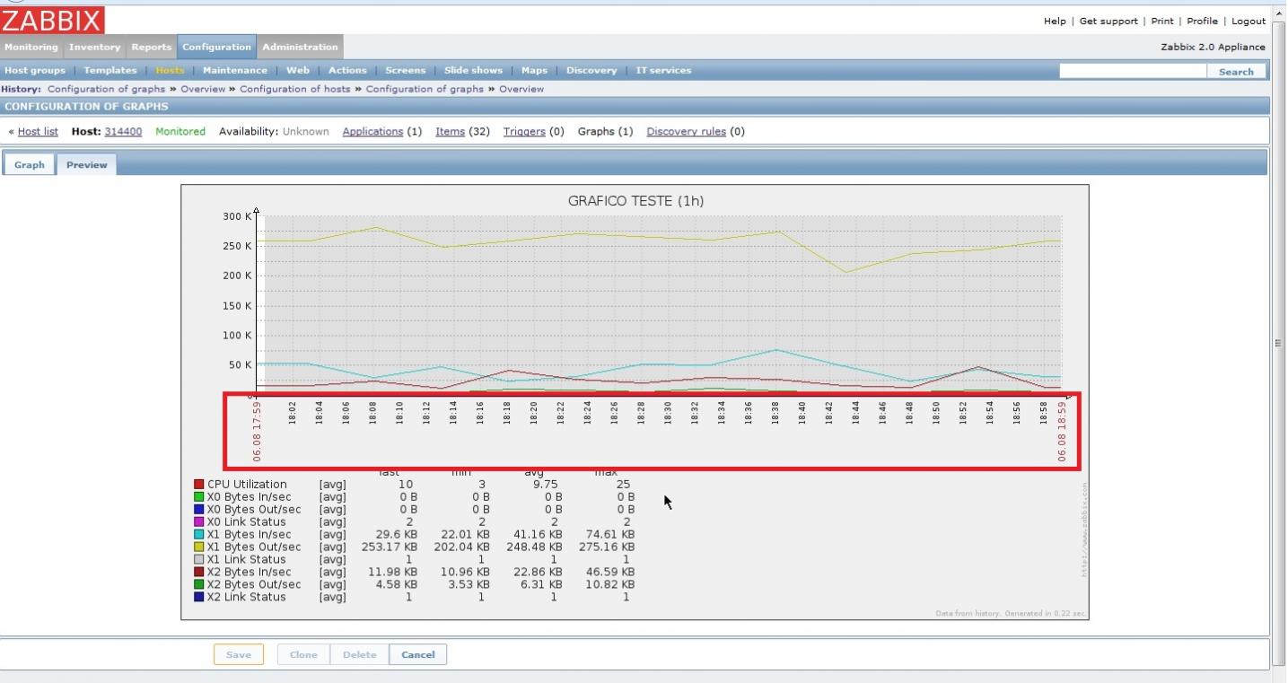

    Boa tarde, a todos,
    sou novo aqui no Zabbix, estou criando um grafico, e na linha de tempo
    esta aparecendo um horario diferente do servidor, como fazer para corrigir este horario?
    Veja grafico.

    Olá!
    Bom, o que pode estar errado apenas é o horário do servidor (verifique dando o comando date) ou o timezone no arquivo /etc/php5/apache2/php.ini:
    [Date]
    ; Defines the default timezone used by the date functions
    ; http://php.net/date.timezone
    date.timezone = 'America/Sao_Paulo'
    Abraços!

      Obrigado
      Obrigado pela dica.
