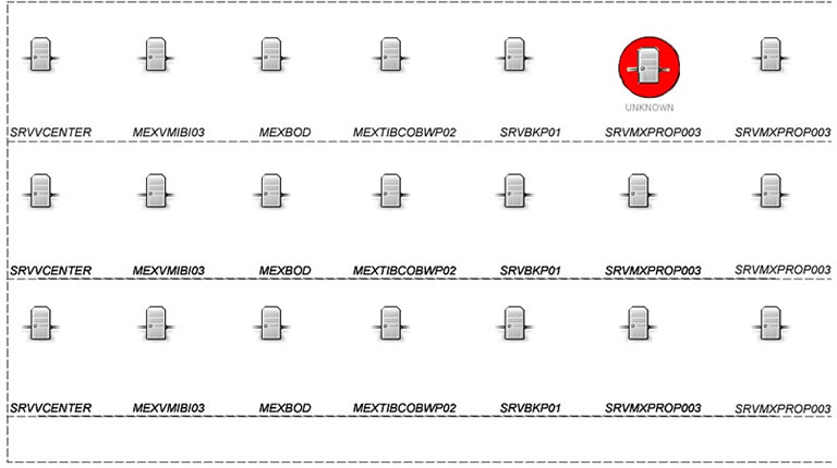

      Gracias, ya lo hice, y si me lo hace bien, nadamas tengo una duda, para hacer el cambio de icono ya lo tengo, quedaria asi como en la imagen, salta el trigger y se cambia de icono,

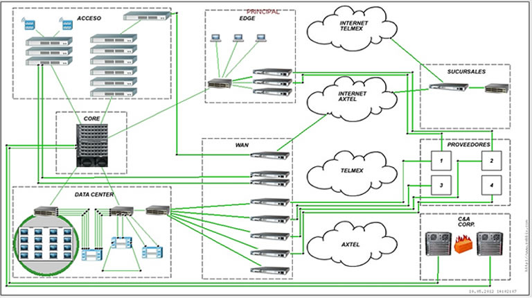

        Gracias, ya lo tengo, nadamas tengo una duda, mi imagen del mapa quedaria como la primera imagen, a ese mapa llego desde otro mapa, (mapa principal), pero en el mapa principal me deja una marca tambien (circulo verde) encerrando el icono desde donde entro (segunda imagen), es normal? o que mas hay que configurar?
