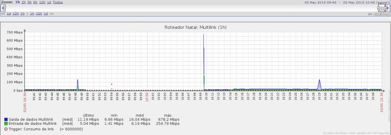

Bom dia, estou com um problema na coleta dos meus dados, o meu grafico da um picos em tempos em tempos, o tempo de coleta dele esta de 20seg estou fazendo a coleta de roteador da embratel a qual eu verifico o uso do meu link. o que pode esta acontecendo para da esse picos de links.
Problema de picos no grafico

Olha, eu não sei se tive uma visão "estranha" sobre a tua pergunta. Mas isso você deve analisar no teu controlador de trafego.Bom dia, estou com um problema na coleta dos meus dados, o meu grafico da um picos em tempos em tempos, o tempo de coleta dele esta de 20seg estou fazendo a coleta de roteador da embratel a qual eu verifico o uso do meu link. o que pode esta acontecendo para da esse picos de links.
Olhando só para este grafico, não da pra adivinhar o que está acontecendo com o equipamento nem com a rede.

Tambem estou com o mesmo problema, porem o link que monitoro é um infovia que vem do serpro, e o mesmos informam que esta tudo ok com o referido link...sendo assim desconfio que seja alguma configuração dos parametros do zabbix
ALGUEM POR FAVOR TERIA UMA IDEIA DO QUE PODERIAM SER ESSES PICOS?

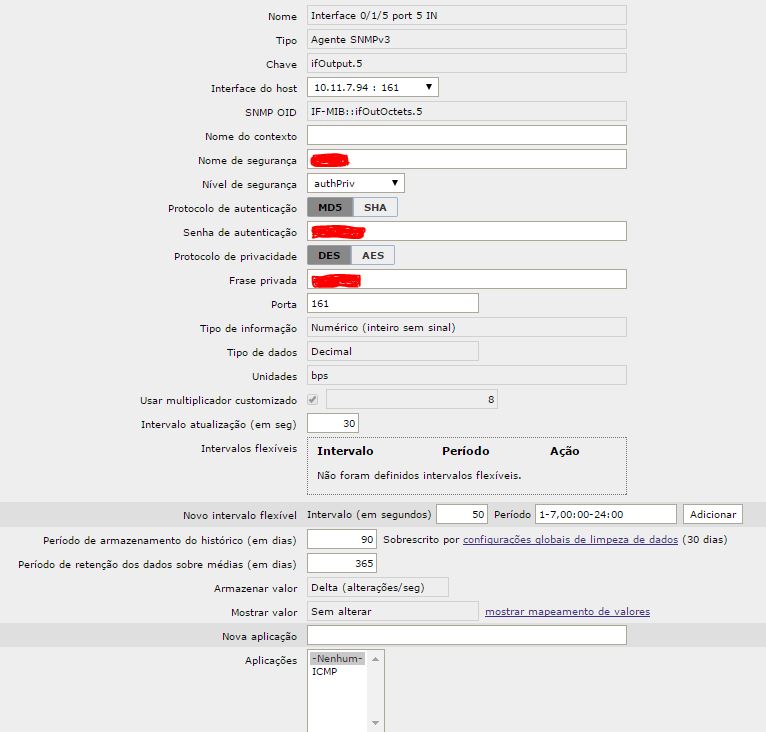

Também seria bom ver um screenshot dos itens de configuração que compõem o gráfico.

¿Ha probado usted a mirar el dato en raw? me refiero a no monitorizar solo la gráfica y ver el dato en número cuando se produce el pico.
Por otra parte estaría muy bien ver un screenshot de la configuración de los items que componen la gráfica.
