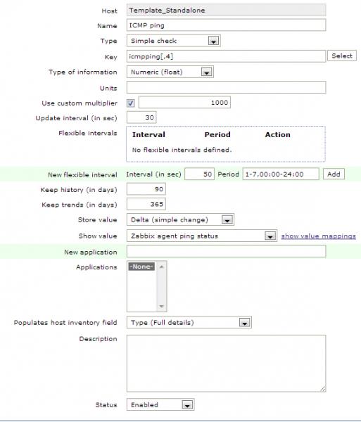

      Cara é o seguinte, a chave que eu criei pro item icmpping, foi icmpping[,4], conforme o exemplo do próprio manual, só para testar, ou seja, já era pra ter funcionado.
      Após ter feito essa alteração na chave do item icmpping, ativei novamente a trigger pra esse item, que foi as que coloquei acima... Todas apresentam esses erros conforme imagem.

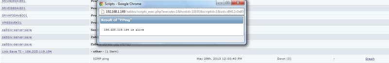

                      Fping esta funcionando e veja que ainda assim o Latest Data me retorna zero.. ou seja, down.. =/

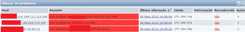

                        Continua esse mesmo erro... Ele mostra que todos os links estão DOWN, sendo que apenas UM esta DOWN... Já procurei em todos os posts do fóruns, tutoriais, lista de e-mail do Yahoo, etc.
                        Não entendo porque essa droga me retorna 0, sendo que no console retorna tudo certinho....
