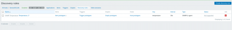

    1) Como puedo armar un monitor especifico para este caso (no tengo templates)

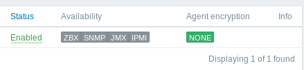

    2) Cuando agrego el host y la IP por SNMP el icono nunca se pone en verde (ver imagen). Tampoco en rojo. Con otros equipos con el agente no tengo problemas
    No se que datos necesitan para poder ayudarme, pero adjunto algo

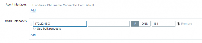

    A la hora de configurar el Host, como has configurado el interface??

      Hola Sancho, gracias por responder.
      Te adjunto la imagen.

                  Edir: Insisto que algo en el monitoreo estoy haciendo mal. si puede ver la imagen en Status....
                  • sancho
                    • Mar 2015
                    • 300
                    Grislet, con el ping quiero decir que si le haces un ping a la ip del host desde el servidor zabbix, si responde ese ping, más que nada para asegurarnos de que haya conectividad entre los dos, pero vamos, si el snmpwalk te responde entonces evidentemente si la hay, en la imagen que aparece, si pones el ratón sobre el icono de alerta en la columna info, qué información te da????

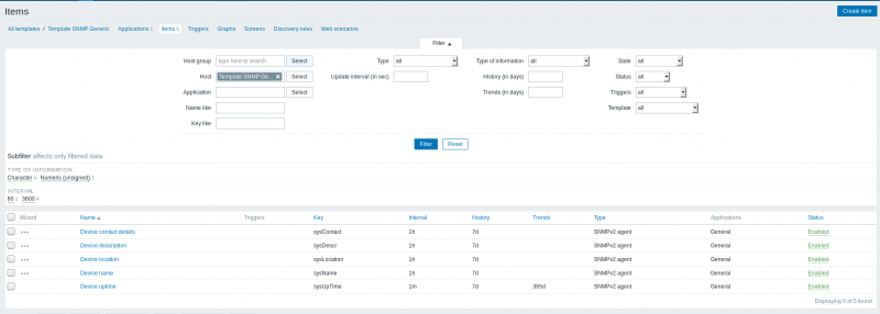

                    Veo que le has implementado una plantilla propia, puedes probar a ponerle una plantilla genérica de snmp Template SNMP Generic,
                    • GRISLET
                      • May 2018
                      • 15
                      Sancho, gracias nuevamente.
                      Si, agrego ese templete tengo el mismo problema. Y supongo que es por la versión de SNMP.

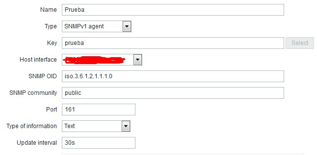

                        Imagino que si desde el zabbixserver haces este snmpwalk
                        snmpwalk -c public -v 1 172.22.46.X iso.3.6.1.2.1.1.1.0
                        Te dará algo siliar a esto
                        iso.3.6.1.2.1.1.1.0 = STRING: "Etherpower WEB Controller SNMP Agent"
                        Prueba a crear un item como en la imagen:
                        Click image for larger version  Name:	prueba_snmp.jpg Views:	1 Size:	32.8 KB ID:	360289
                        A ver si te devuelve algún valor....
                        • GRISLET
                          • May 2018
                          • 15
                          Sancho:
                          FUNCIONO !
