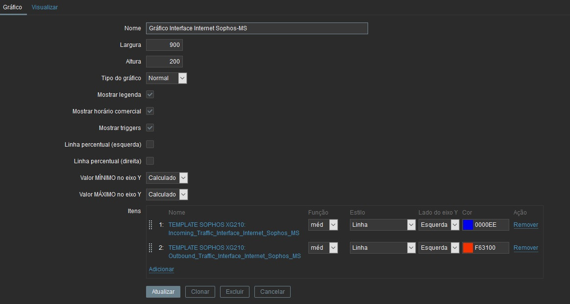

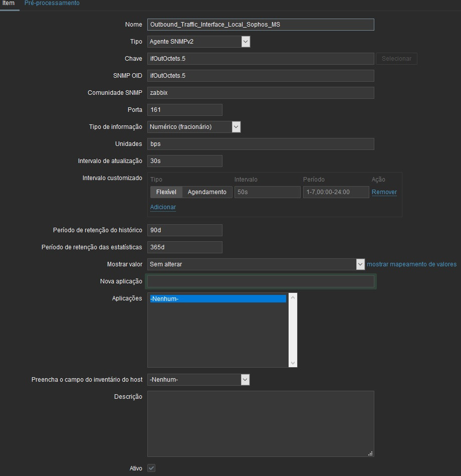

    Bom dia a Todos, estou iniciando agora no mundo Zabbix, estou lendo manuais e tutoriais, porem ainda não consegui sanar minhas dúvidas, estou inicialmente a tentar monitorar o tráfego in/out das interfaces de rede do meu appliance sophos xg210, porem os dados coletados não estão corretos, os mesmos estão na faixa de Gbps, em anexo estou adicionando tela de configuração e gráfico, bem como as tela de captura via smnp v2c, até o momento também não consegui encontrar uma tela de configuração de itens que conste os mesmos parâmetros que constam na minha...
    minha porta Lan:::: ifInOctets.5 / ifOutOctets.5 ::: Pot1
    minha porta de Internet (20M)::::ifInOctets.6 / ifOutOctets.6 ::: Pot2
    config Item::: os itens estão padronizados, gerei o primeiro e após clonei alterando os parâmetros necessários
    config gráfico

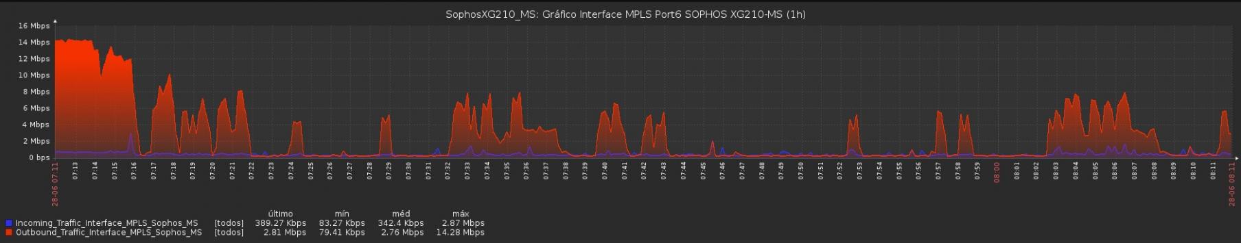

    grafico LAN

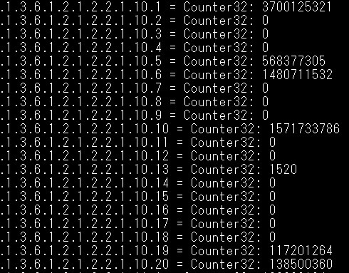

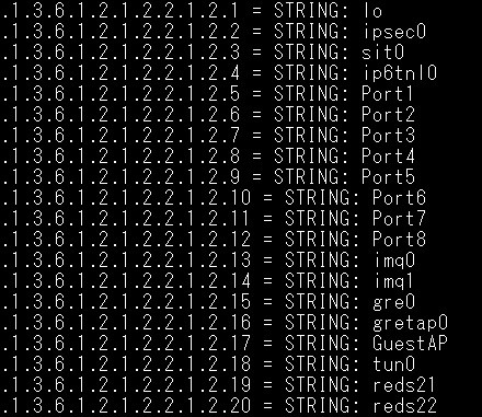

    dados coletados via snmp v2c

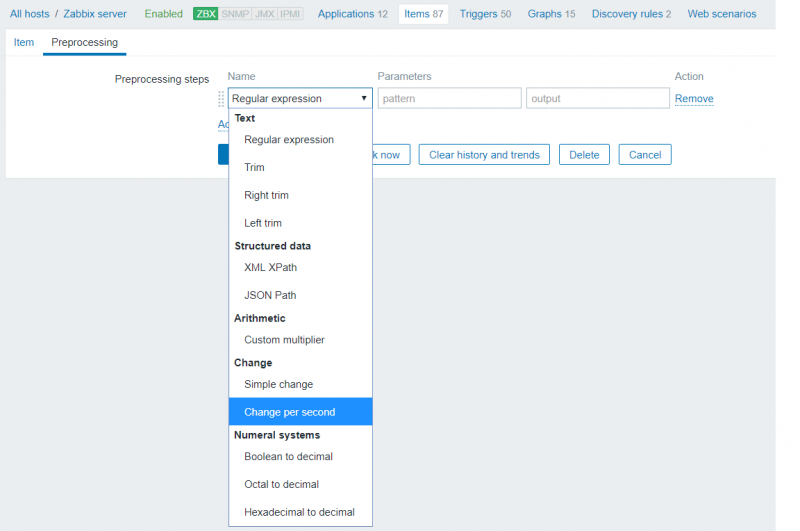

    Opa, agora a configuração de 'pre-processamento' está separada. Escolhe a opção 'Mudança por Segundo'. O Tráfego de rede é um contador que só incrementa até 'estourar' o tamanho do campo ... depois volta pra zero. No caso do tráfego de rede: usa essqa configuração que resolve.

      Bom dia, fico muito grato pelo seu apoio Luciano Alves, observei que no manual em inglês consta tal comentário, e isso foi fundamental para o sucesso para tal rotina de monitoramento, utilizei também um multiplicador (8), assim terei os dados em bps, é isso mesmo né??? estarei implementando várias outras rotinas com o zabbix aqui na empresa onde trabalho, estou gostando muito da aplicação e conto com a sua ajuda e de todos aqui do forum para atingir os objetivos, penso agora em implementar rotinas para verificar o status do link/interface (up/down) e latência, estou pensando tambem em triggers..... MUITO OBRIGADO pela AJUDA....
      trecho ao qual encontrei o comentário sobre o pré-processamento no manual em Inglês, pois no português estão usando o parâmetro delta....
      Enter the SNMP 'Port' as 161 and the 'Key' as something meaningful, e.g. SNMP-InOctets-Bps. Set the 'Type of information' to Numeric (float) and the preprocessing step as Change per second (important, otherwise you will get cumulative values from the SNMP device instead of the latest change). Choose a custom multiplier if you want one and enter an 'Update interval' and 'History storage period' if you want them to be different from the default.

      um dos gráficos após utilizar os parâmetros....
