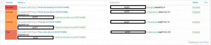

    Boa tarde a todos.
    Sou novo na utilização do Zabbix, e estou com dificultadas na implementação de um checagem "customizada".
    Precisa que um host fosse chegado de segunda a sexta em horário comercial...
    Tentei aplicar as orientações da Wiki, porem sem sucesso.
    Estou utilizando um Template ICMP Ping...
    Alguém conseguiria me ajudar ?
    Desde já agradeço a atenção...
    Obrigado...

    Olá meu caro,
    Para realizar o monitoramento agendado com zabbix, você deve ajustar dentro de cada item na opção "Custom intervals"300s (1-509:00-18:00, sugiro dar uma olhada na documentação a respeito.

      Bom dia Hernandes, tudo bem ?
      Eu realizei esse tipo de configuração...porem ainda host consta como DOWN mesmo fora de horário....
      Será que eu teria que mudar o tipo de trigger que utilizo ? Pois hoje uso uma simples que apenas checa a perda de pacotes..

        ecosta, isto tb da p fazer na trigger junto c açoes, la tem uma condiçao de intervalo, aki eu uso assim p enviar email como alerta.
        so q a sua explicaçao nao deu p entender direito qual a sua situaçao e duvida. explique direito , nos minimos detalhes kkkk.

          Bom dia Cros, tudo bem ?
          Vamos ver se consigo explicar melhor....
          O que acontece é que tenho que eu configurei o monitoramento do host para ser realizado no horário comercial....Porem ele continua listando no Dashboard como se estiver fora...
          Realizado o monitoramento do host por icmploss simples....E desconfio que seja por isso que o host aparece como fora mesmo com o período de monitoramento definido...Porque a leitura não está sendo realizada, conseguintemente a condição da trigger é satisfeita e o host é listado como fora....Anexei um print da trigger...
          Mais uma vez, valeu pela ajuda !!!
