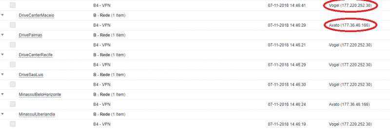

    Tela do meu Zabbix para entendimento
