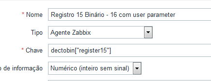

      Eu criei um Userparameters:
      UserParameter=dectobin[*],/usr/lib/zabbix/alertscripts/dectobin.sh $1 | rev |cut -c 1
      Agora o problema é na chave do item:
      dectobin["register15"]
      register15 é o valor de um outro item que eu quero processar.
      Tem alguma sugestão?
