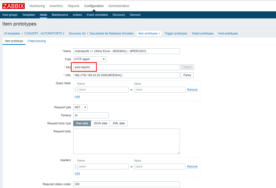

    1) Se eu não usar variável em chaves, posso criar o protótipo, mas quando a regra de descoberta é ativada pela primeira vez que falha, porque ele tenta criar vários itens com a mesma chave;
    Exemplo:

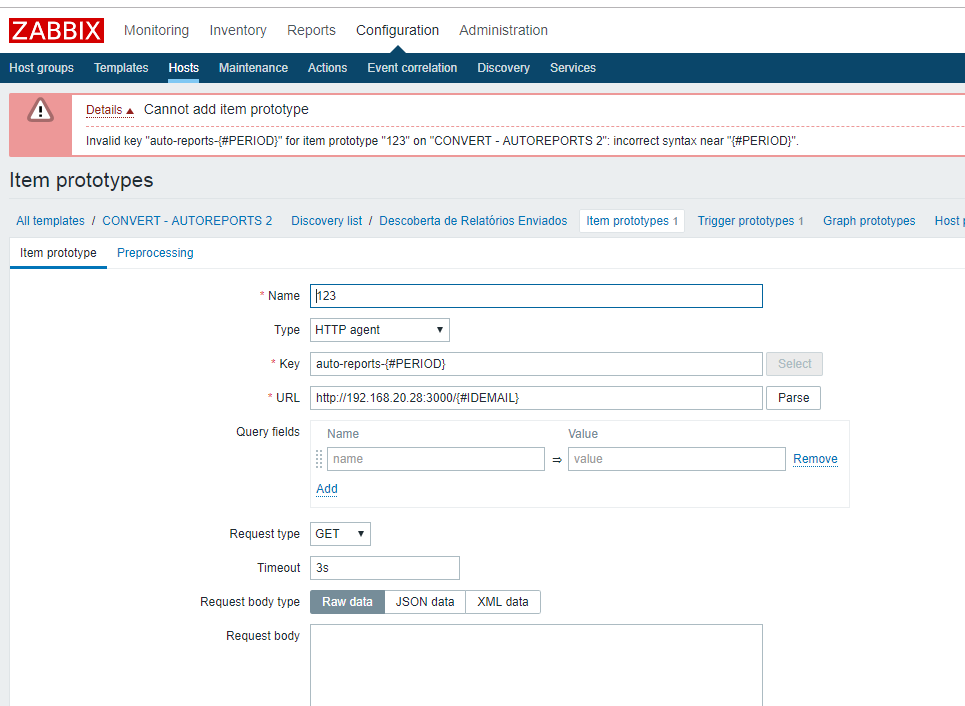

    2) Se eu tentar colocar o nome da variável no nome da chave, ele não me permite criar o protótipo (por causa do tipo de caracteres):
    Exemplo:

    Olá Brunohl
    Experimente criar a chave com a seguinte estrutura:
    auto-reports.["{#PERIOD}"]
    Espero ter ajudado.
    • brunohl
      Zabbix Certified Specialist
      • Mar 2019
      • 215
      Originally posted by Patrese Renan
      Olá Brunohl
      Espero ter ajudado.
      Cara, muito obrigado mesmo!
      Era exatamente isso que eu precisava, funcionou perfeitamente.
      Eu não consegui encontrar isso em lugar nenhum, obrigado pela ajuda!
