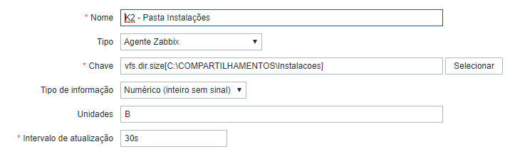

    Meu item está configurado da seguinte forma:

    Depois de muitas pesquisas percebi que o erro poderia estar no TimeOut do meu arquivo Zabbix_Agentd.conf, coloquei o TImeOut para "30" e continuo sem conseguir coletar os dados. Resolvi checar se meu agente era capaz de consultar o que preciso e tive esse retorno:

        Diferente de um disco, a pasta você não pode colocar apenas o vsf.dir.size... Pq o tamanho é dinâmico, então oque falta na sua chave é a opção da chave..
        Por exemplo, eu monitoro o crescimento do diretório de buffer de um host, a chave fica assim:
        vfs.fs.size[G:\Calls,used]
