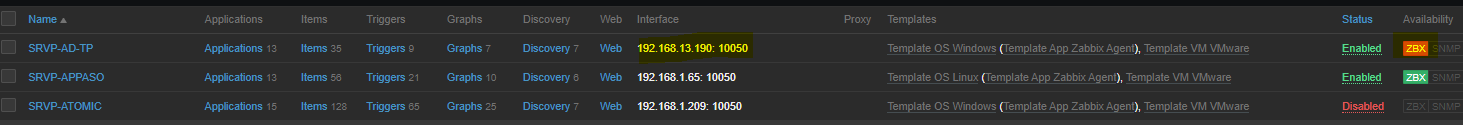

        Hola tengo el mismo problema tengo mi servidor zabbix en una sede con la red 1.0 y otra sede con rango 13.0, se instalo y configuro el agente, se tiene conexión por ping y telnet entre si pero el agente lo lo reconoce. Hay alguna configuracion en el zabbix para que reconozca otras redes?
