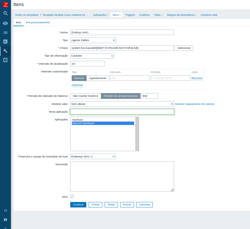

                  Bom dia Senhores,
                  Comecei a implantar o Zabbix 5.0 LTS e estava com um problema parecido, mas para pegar endereços MAC das minhas Estações de Trabalho Linux para inventariar.
                  Criei um Item especificando a tag do inventário, ao invés de tentar inventariar um Item Prototype. Na “Chave” do formulário do Item, utilizei a macro “{$NET.IF.IFNAME.MATCHES}” para identificar cada uma das minhas interfaces de rede e inserir na expressão regular;
Name:	Item MAC para Inventário.png
                  Resultado da Chave do Item: system.hw.macaddr[{$NET.IF.IFNAME.MATCHES},full]
Name:	Captura de tela_2021-10-19_08-52-45.png
                  Sou iniciante com Zabbix, me perdoe qualquer tipo de equivoco nas nomenclaturas.
                  Espero ter contribuído com algo.
