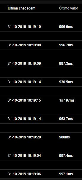

    Anteriormente eu entrava na tela de Proxys e todos mostravam que a ultima vez visto era de 2 segundos, 3 segundos... Bem baixo o tempo...
    Hoje cheguei aqui e estavam em -59 segundos, -1 minuto...
    Qual o sentido? Foi algum parâmetro em algum lugar que alterei sem notar que causou isso?
    ps: Em dados recentes, o tempo também se encontram bem baixos, como anteriormente.
