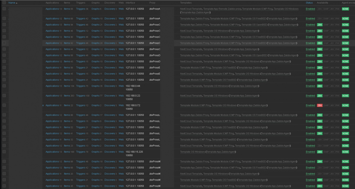

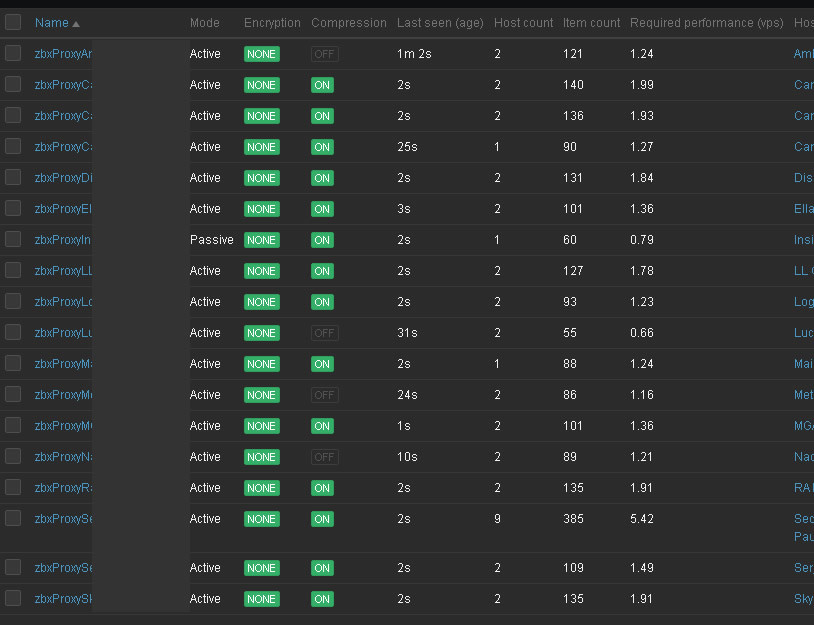

    Olá Amigos, boa tarde.
    Estou com o seguinte problema no meu cenário.
    Recentemente instalei a versão 4.4.1 do Zabbix em um Ubuntu e já o utilizo a alguns dias.
    Todas as conexões de Agent local funcionam perfeitamente. Meu problema começa quando estou utilizando o Proxy.
    Tenho uma rede com aproximadamente 10 pontos e cada ponto um Firewall PFSense cuidando.
    A maioria dos Firewalls já na sua ultima Build.
    O que eu fiz:
    - Instalei o Zabbix Proxy e Zabbix Agente no PFSense
    - Apontei o Zabbix Proxy para o meu servidor externamente utilizando o modo ativo.
    - No Zabbix Agente fiz o apontamento para ele mesmo (127.0.0.1)
    - No Zabbix Server vinculei o Proxy e adicionei o host do cliente.
    Até ai tudo funcionando perfeitamente, o Zabbix Proxy está sendo reconhecido e o Zabbix Cliente também.
    Agora a instalação nos Clientes:
    - Baixei a versão 4.4.1 do site oficial.
    - Configurei os IPs do Zabbix Server e do Proxy Active ambos apontando para o IP do PFSense local.
    - Fiz a configuração do Host no Zabbix Server identificando o Hostname e o Proxy do PFSense em questão. Um detalhe mantive o IP 127.0.0.1 na configuração do Host no Zabbix Proxy, conforme material que vi na internet.
    Bem, o que está acontecendo, todas as maquinas são reconhecidas porém todas sao reconhecidas como o próprio PFSense. Não importando qual nome de Hostname ela tenha. Sempre vai carregar as informações do proprio PFSense.
    Não sei mais o que fazer, não encontrei nenhum material falando sobre a versão 4.4.1 no PFSense e todo material que eu achei eu segui passo a passo em todos os quesitos.
    Não consigo mais identificar o que possa ter ocorrido.
    Fico no aguardo de uma ajuda.
    Att.

    Olá meu caro,
    Observe a configuração do agente zabbix, os parametros (Server, Hostname,ServerActive) e na interface web (Nome do host igual do Hostname cadastrado na conf do zabbix agent.conf e ip correto do host monitorado)

      Olá meu caro,
      Oi Amigo, bom dia.
      Realmente eu não coloquei o IP local da maquina e com isso ele não funcionou.
      O estranho que em alguns tutoriais que eu vi pedia para não deixar configurado o IP da maquina nos configurações do HOST, mas enfim. Deu certo.
      Mas me surgiu uma outra duvida e queria apoveitar
      Alguns PFSenses que eu tenho instalado não estão com a Build mais recente e estão com a versão do Zabbix 3.2.
      Essa versão funciona no modo proxy com o meu Server estando na 4.4.1 ?
      Pois fiz a configuração, mas de fato ele não trás as informações das maquinas Cliente.
      Obrigado.

        Olá meu caro,
        Para agente zabbix não tem problema, mas para comunicação zabbix-server e zabbix proxy ambos devem estar na mesma versão.

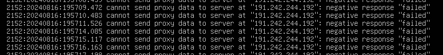

          Hernandes Martins - Voce poderia me ajudar ?
          Tenho um cliente com o PFsense, instalei o proxy em um ubuntu server fiz os apontamentos corretos mas não consigo conexão.
