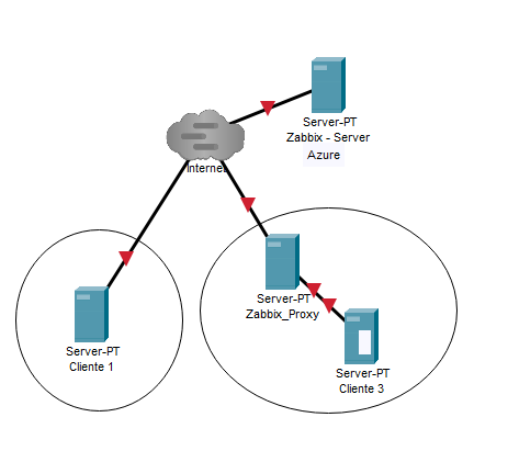

    Porém, agora estou com uma nova demanda e estou iniciando o monitoramento distribuído da rede de alguns clientes meus. Confesso que minha experiencia com o Zabbix Proxy é quase zero (tirando os testes atuais que estou fazendo). A topologia utilizada é praticamente essa:

    Ja consegui fazer vários monitoramentos bacanas, porém um que estou com dificuldades, é o nosso simples teste de PING.
    No meu entendimento, utilizado o cliente no movo Ativo, é ele que manda os dados pro servidor conforme configurado. Ai que vem meu problema.
    Enquanto o host esta comunicado normalmente, a resposta do item "agent.ping" vem como "1". Até ai tudo certo!!
    Porém, se desligar o host, o valor do item "agent.ping" não altera para "0", ele apenas não atualiza e fica eternamente como "1". Esses dados eu coleto pelos "Dados Recentes".
    Acredito que deva ser algo bem simples, mas confesso que estou com dificuldades para fazer esse item funcionar.

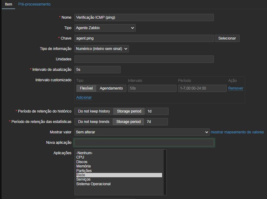

    Abaixo segue a configuração desse meu item. Lembrando que não estou monitorando host na mesma rede do Server, por isso não consigo fazer o Zabbix Server pingar diretamente pro IP do HOST.

    Também não sei se a forma que estou fazendo esta 100% correta, caso esteja algo incorreto estou aberto a sugestões.

      Bom dia Yurikiler.
      O problema não é o tempo que ele demora pra coletar, o problema é que mesmo com a máquina desligada, o valor continua como "1". Ele não altera para zero.

          Opa amigo
          Então, o problema é que a rede do Zabbix Server é diferente da rede do Host monitorado. Eu não consigo pingar do Zabbix Server pro Host.
          Dai ao invés de alterar o retorno, ele simplesmente para de atualizar, e sem alterar o valor não ativa a trigger.

            • IcroSolutions
              • Feb 2020
              Mas isso não é feito pelo seu zabbix proxy ?
              Pois então, no meu entendimento deveria. Mas nos testes, aparenta ser o Host que faz o teste de comunicação com o Server. Se o teste da Ok, ele informa o valor "1", porém se não tiver comunicação, ele não vai conseguir mandar o valor "0".
              Um teste que eu fiz aqui foi criar uma trigger que verifica quando foi o ultimo retorno da chave pelo host. Se ele ficar mais de "x" segundos sem atualizar o valor, ele aciona a trigger.
              A principio me ajudou aqui.

                Na configuração do hosts você adicionou o host para ser monitorado pelo zabbix_proxy ?
                A partir do zabbix_proxy você consegue pingar o host ?
                Referente a trigger, sim a trigger com a função nodata vai te ajudar caso não receba valores.
