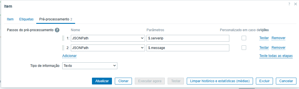

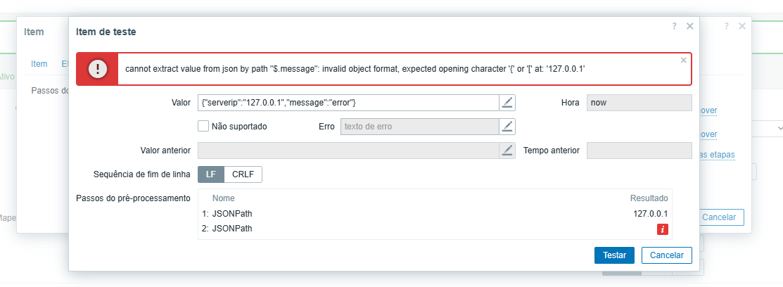

        Olá,
        Estou tentando realizar o teste de leitura de json.
        Ao realizar o teste de forma individual obtenho sucesso.
        Porém ao realizar o teste de todas as etapas do Json a Solução zabbix não funciona como o esperado.
        English:
        I'm trying to perform the json reading test. When performing the test individually I am successful. However, when performing the test of all the json steps the zabbix solution does not work as expected.
        {"serverip":"127.0.0.1","message":"error"}

          Originally posted by diasdaniel
          Olá,
          Lembre-se que o pré-processamento é executado em sequência e o resultado de um step é a entrada do próximo.
          No seu exemplo, você está tentando executar 2 passos de JSONPath em sequência.
          Dessa forma, o resultado do primeiro passo será a string que representa um IP, e esse também será o valor avaliado pelo segundo passo.
          Assim, o segundo passo não consegue resolver o JSONPath, pois o valor deixou de ser um JSON.
          Para o item específico, você deve capturar ou o IP ou a mensagem.
          Penso que seria melhor criar 2 itens dependentes para este JSON, cada um com uma propriedade específica.
          Outra possibilidade seria criar um pré-processamento em Javascript que transforme este JSON em um formato mais amigável para, talvez, gerar um evento.
