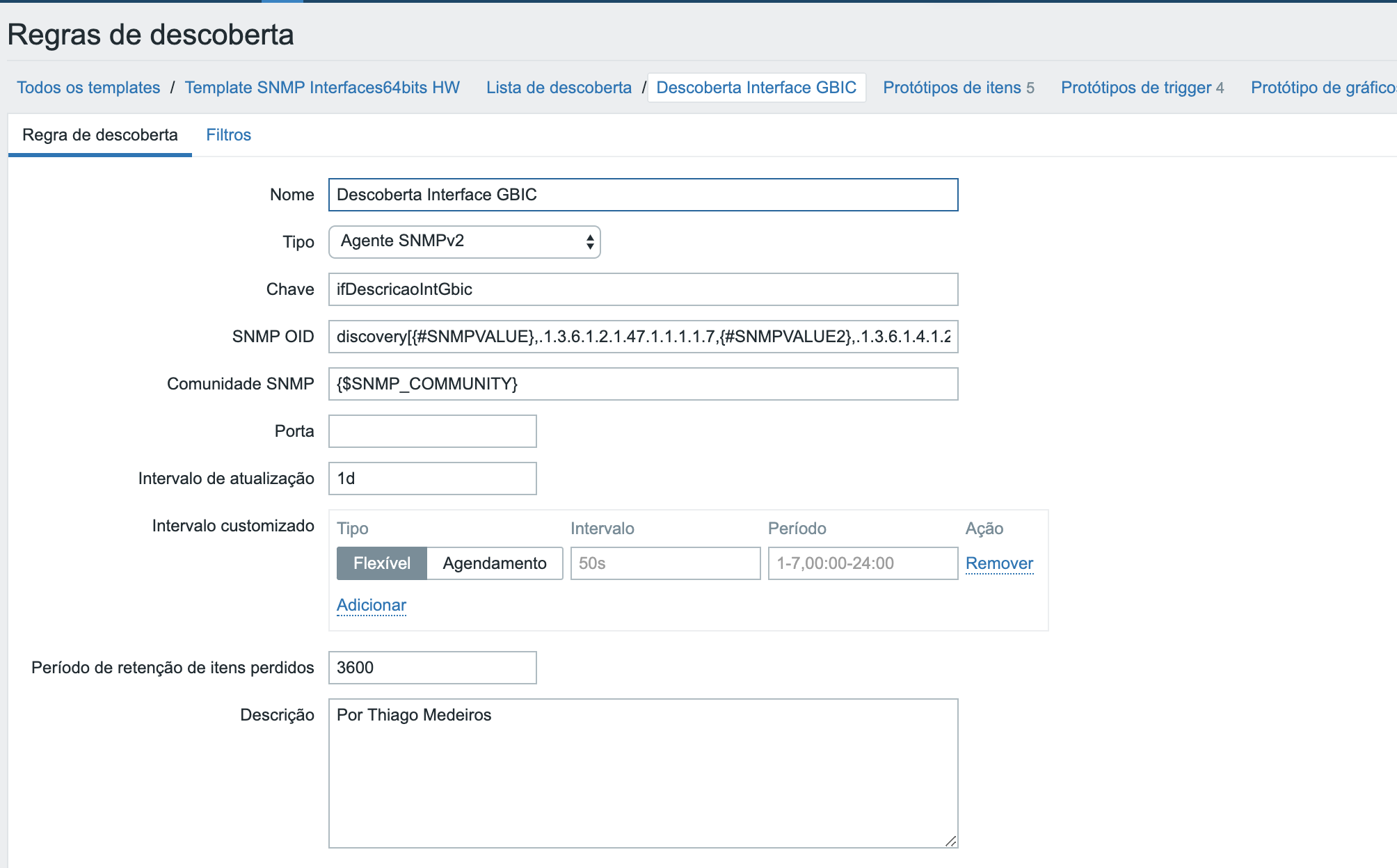

    tenho um template para descobrir o sinal de luz em cada Gbic e alertar quando estiver no limite.

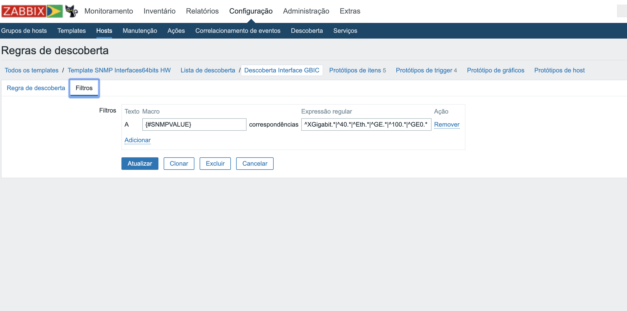

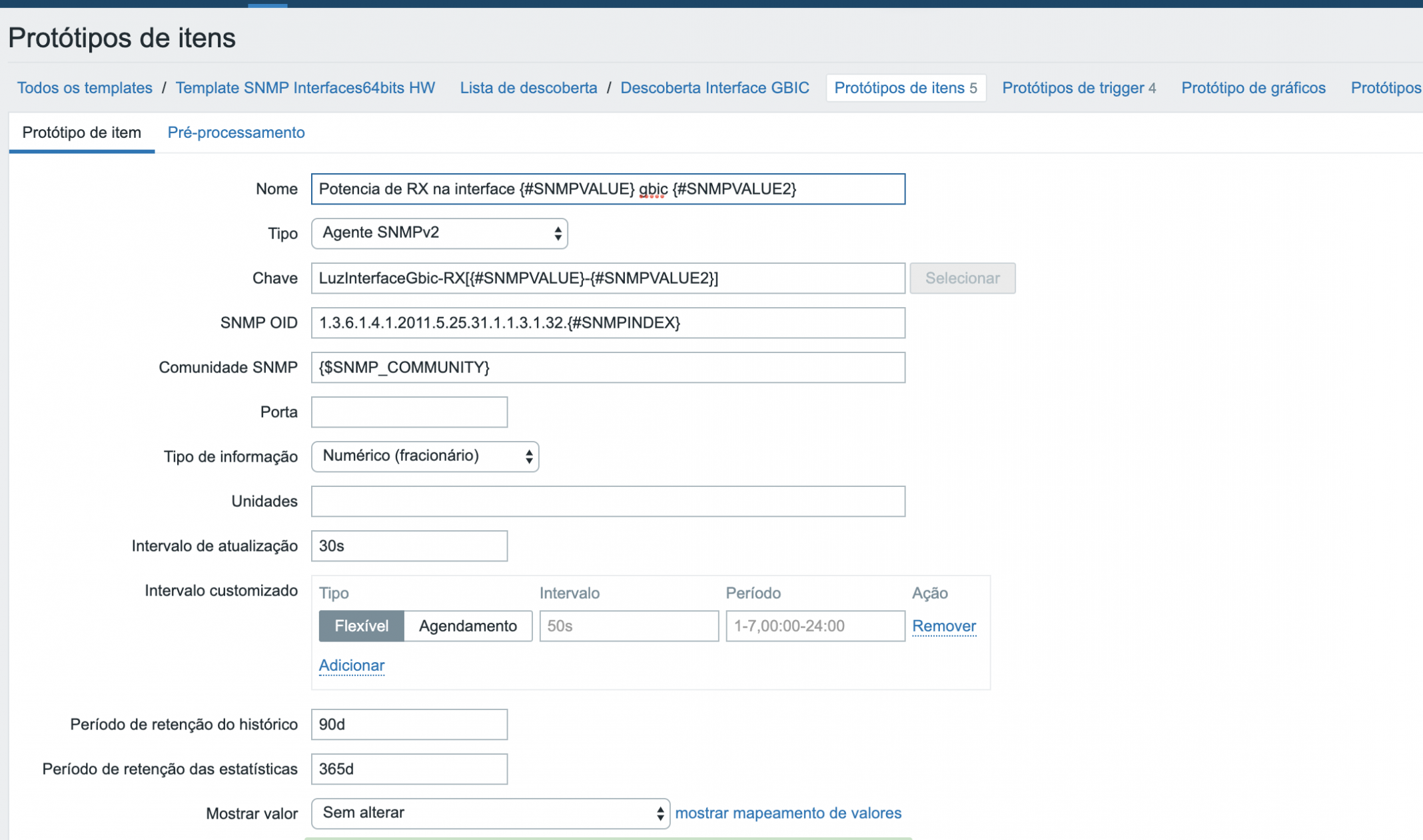

    Para portas de 10G no switch huawei está rodando perfeito mas, em portas 40G QSfp 1 100G QSfp28 ele ele mais de um sinal como se estivesse em sub arvore o OID e dá erro como o abaixo:

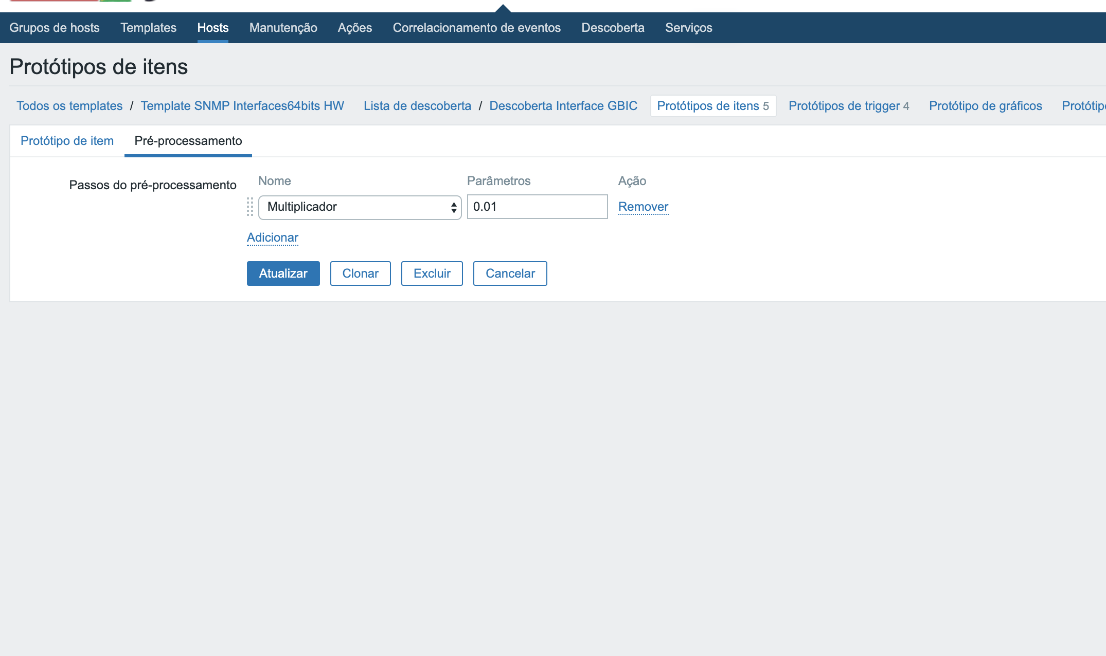

    2109:20200415:075242.866 error reason for "PE0-HUAWEI:LuzInterfaceGbic-TX[40GE0/0/2-FTL4C1QE1C ]" changed: Item preprocessing step #1 failed: cannot apply multiplier "0.01" to value "145.79,152.38,142.55,165.84" of type "string": cannot convert value to numeric type
    Como faço para ele le somente um sinal? porque ele não consegue converter pois sai mais de um valor.

      Fracionario para todas portas. So que para porta de 10G funciona normal mas para QSFp/28 portas de 40G/100G nao.
      vou postar aqui os prints da descoberta das interfaces + luz que esta tando para portas de 10G quanto para portas de 40/100G. No site a unica coisa que a Huawei fala sobre as portas de 40/100G do OID é isso:
      hwEntityOpticalLaneRxPower 1.3.6.1.4.1.2011.5.25.31.1.1.3.1.32
      The receive power of the QSFP or CFP optical module. Unit: dBm. the value is expanded 100 times,so the real value should be reduced 100 times (e.g., 114,32,-90,-228
      essa é a OId que ele achou para essas portas do erro.
      1.3.6.1.4.1.2011.5.25.31.1.1.3.1.32.67485774

          Observe o erro do item sobre (failed: cannot apply multiplier "0.01")- creio que isso nao seja aplicavel nesse item.
