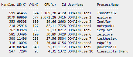

    PS C:\Users\user> ps -IncludeUserName |? UserName -m "$env:USERNAME" | sort -Descending cpu | select -f 10 | ft -AutoSize
    Basicamente me muestra el top 10 de los users que esta consumiendo el uso del CPU en ese momento y esa informacion me gustaria tenerla en el correo cuando manda zabbix manda el aviso del uso del CPU.

          Yo lo que necesito es que el trigger me mande TODO EL TEXTO que me da el script de powershell en el correo de alerta como sale en el adjunto

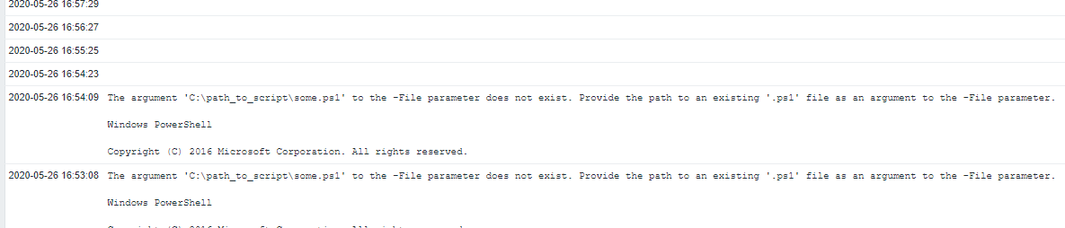

              Hola ya cree el item... no me sale nada en el monitoring / latest data
              si pongo un error en la linea del script recibo el texto que no esta bien pero cuando lo pongo correcto recibo el resultado pero una linea vacia y no lo q sale en windows ...

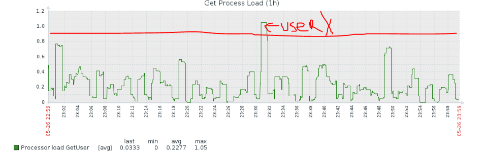

                      y lo otro cuando creo el grafico me crea solamente el del valor del cpu...
                      se puede agregar tmb en otro eje el texto de ESE momento al menos del 1ero en la lista del top 10? para poder tener el historico
                      habria que asociar de alguna manera filtrando por el 1ero y ver si puede ponerse en el grafico es posible ? como en el adjunto ?

                        Los gráficos solo admiten valores numéricos, no vas a poder agregar valores de un item tipo texto, puedes montar un screen de 2 columnas, en una pones la gráfica, y en la otra un plain text del item del powershell, te quedaría algo así.

                          Oh... no importa pero tu idea esta genial ponerlo al lado..
                          creo que con esto me sirve por que en el historial busco en el tiempo hacia atras y obtengo los valores de ambos en el momento que necesito
                          ya lo hice y nada pues muchas gracias
