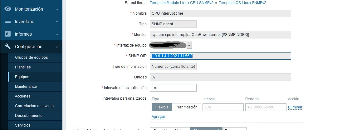

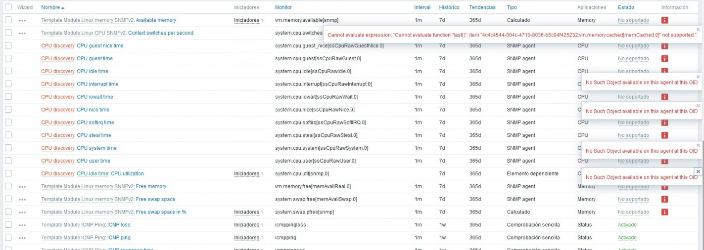

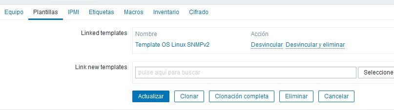

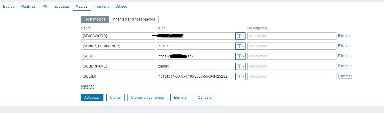

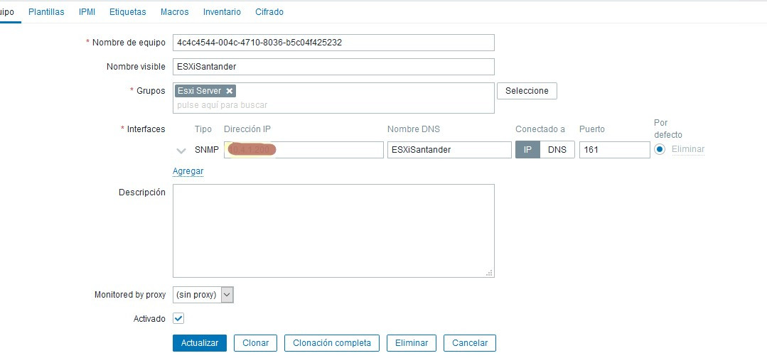

    Buenas Amigos,
    Tengo un problema esto tratando de monitorear un servidor ESXi 6.5 por temas de seguridad solo me permiten realizarlo a traves de SNMPv2 contra la IP de mi servidor Zabbix 5.0. Actualmente esta funcionando algunos elementos pero otros no, me da como que el OID no existe , podrian ayudarme no se si tengo que configurar algo zabbix o el snmp.

      Hola pabloarg
      Instale lo que me indicaste y efectivamente no me aparece pero no se si es porque esta en private o porque no existe. Como podria hacer para comprobar si existe o cual es el OID correcto. Adjunto pantalla
      Cogi en zabbix un OID que no encontraba.
      Luego con el software lo busque y no lo encontre
      Ahora ya no se que mas debo de hacer para encontrarlo o darle permisos para verlo.

        Los OID dependen del equipo. Tenes que buscar la definición de SNMP para este equipo.
        También verificá si la versión de SNMP y la comunidad son correctas (Botón "Advanced" al lado de la IP).
        Otra opción es que hagas "Walk" para obtener todos los OID soportados por el equipo.
