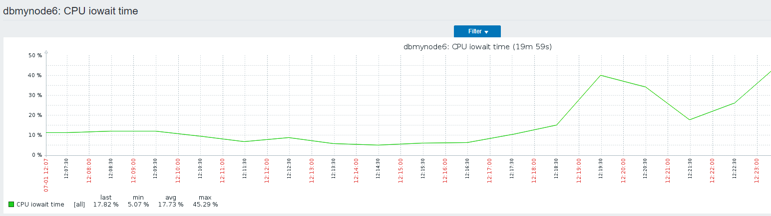

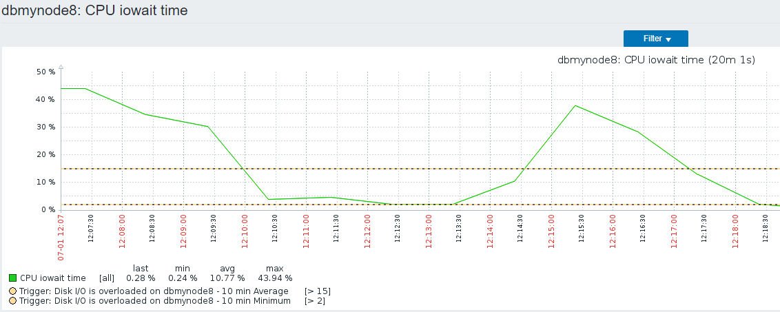

    tengo una duda sobre un trigger que es repetido en muchas vm con la misma configuracion y estoy revisando que en 1 se activa y en el otro no...
    en el grafico del 6 se ve evidente en la misma fase horaria que pasa de 2% en el minimo y de 15% al igual que en el 8....
    yo tengo 8 vm en esa situacion .. y la unica que salta el trigger es en la 8..las demas VM los graficos en esa fase horaria no han llegado a cumplir esos valores pero en el caso del 6 si vi que deberia haberlo hecho por los datos que estoy mirando... alguna idea !?
    los triggers estan habilitados en las 8
    gracias de antemano
