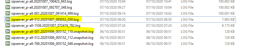

    Estou criando um monitoramento, porem estou tendo um problema com um arquivo dentro do diretório.
    Na imagem da pra ver que tenho dois arquivos, um .log e outro .snapshot.log.
    Como eu contorno para que o arquivo snapshot NÃO seja lido pelo zabbix, sendo lido apenas os demais?

      @Hernandes Martins Mesmo usando o regex (creio que fiz da forma correta) o erro continua aparecendo...
      Li na documentação do Zabbix que o logrt precisa utilizar o regex na chave, quando criando o item, porem ainda sim não consigo fazer funcionar
      Na chave, to buscando o endereço, e onde esta o "*" é onde estaria o snapshot... Tentei sem o skip também, mas nada feito.
      Exemplo:
      logrt["C:\GCTILogs\GVP_MCP\gvp_mcp_1.*.log","failure ",,, skip,,]

        @Hernandes Martins Com regex tentando dar false no snapshot eu não consegui, porem fiz um regex no nome do arquivo e foi sucesso.
        logrt["C:\GCTILogs\GVP_MCP\gvp_mcp_1.[0-9]{8}_[0-9]{6}_[0-9]{3}.log",,,,,]
