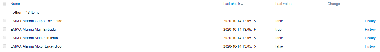

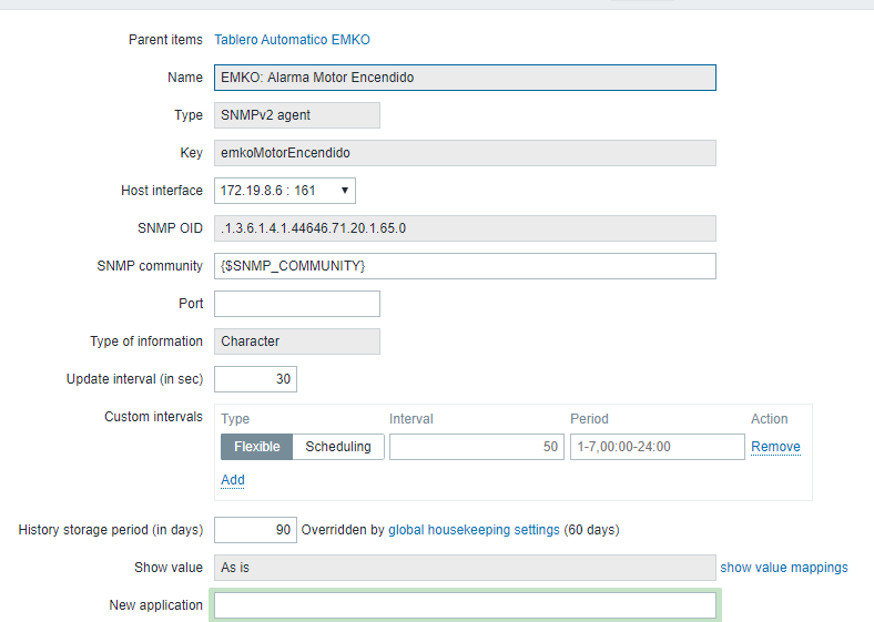

    Se possível, passa print do item que você criou e no menu "dados recentes" o que ele está trazendo.

      Hola amigo muchas gracias,
      Adjunte las imágenes para que la puedan ver.

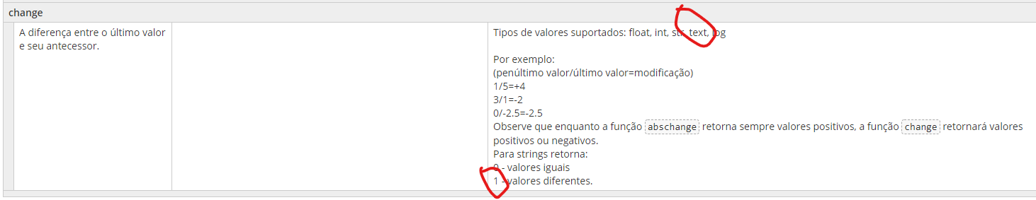

          tenta utilizar a função Change:
          • brenno
            • Jan 2013
            • 23
            em anexo imagem sobre change
