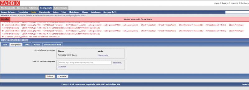

    Pessoal, me deparei com esse problema (anexo) ao tentar adicionar este template a qualquer Host que se utilize o protocolo SNMP.
    P.S: estou usando a versão 2.4 do server.
    Se alguém souber e puder ajudar, agradeço.

            bezarsnba, coloquei sim cara, estava analisando a possibilidade de ser algum problema com a base de dados, pois quando altero para outra base dados o problema é resolvido, quando volto para a base original o problema volta a ocorrer.

                Problema resolvido!
                Beza,
                Valeu mesmo cara, eu tinha conseguido resolver de outra forma, mas mesmo assim tentei essa outra solução que também resolveu o problema..
