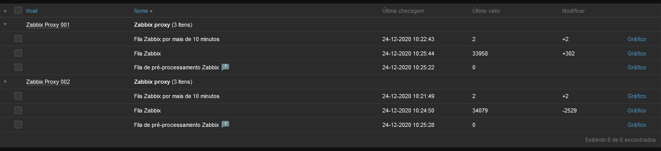

    O proxy 1 coleta informações das filiais e o proxy 2 da matriz. Em visão geral apresenta a seguinte situação de fila.(figura 1)
    Ao monitorar ambos apresenta um resultado totalmente diferente, como se eles estivessem somando todos os itens da fila dos proxys e dando a "mesma informação".(figura 2)

      Também concordo que este item está mostrando todos os itens de todas as filas, mas não parece que ele está relacionando somente a um proxy. Nas fotos eu tenho um proxy com milhares de itens na fila e outro somente com 28.
      No item "Fila Zabbix" devia apresentar os mesmos valores, ele devia somar os milhares de itens na fila no proxy 1 e no 2 somente os 28 itens, ou estou errado?

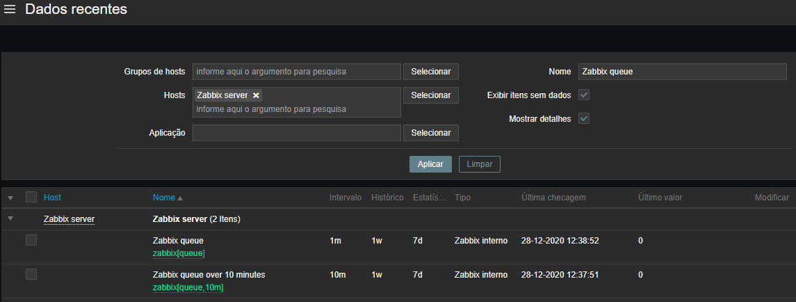

          Esta parte serve?

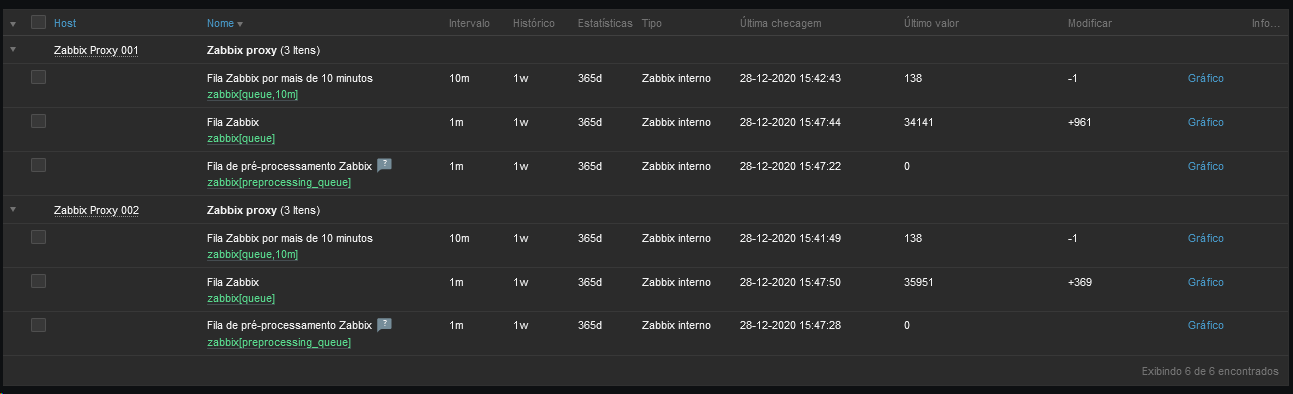

            Não... no mesmo lugar que voce estava antes...
            Dados recentes > seleciona os dois Proxys e filtra pela palavra "fila" > Clica em "Mostrar detalhes"
            Como o exemplo abaixo:

            • Caio Briquezi
              • Jul 2020
              • 14

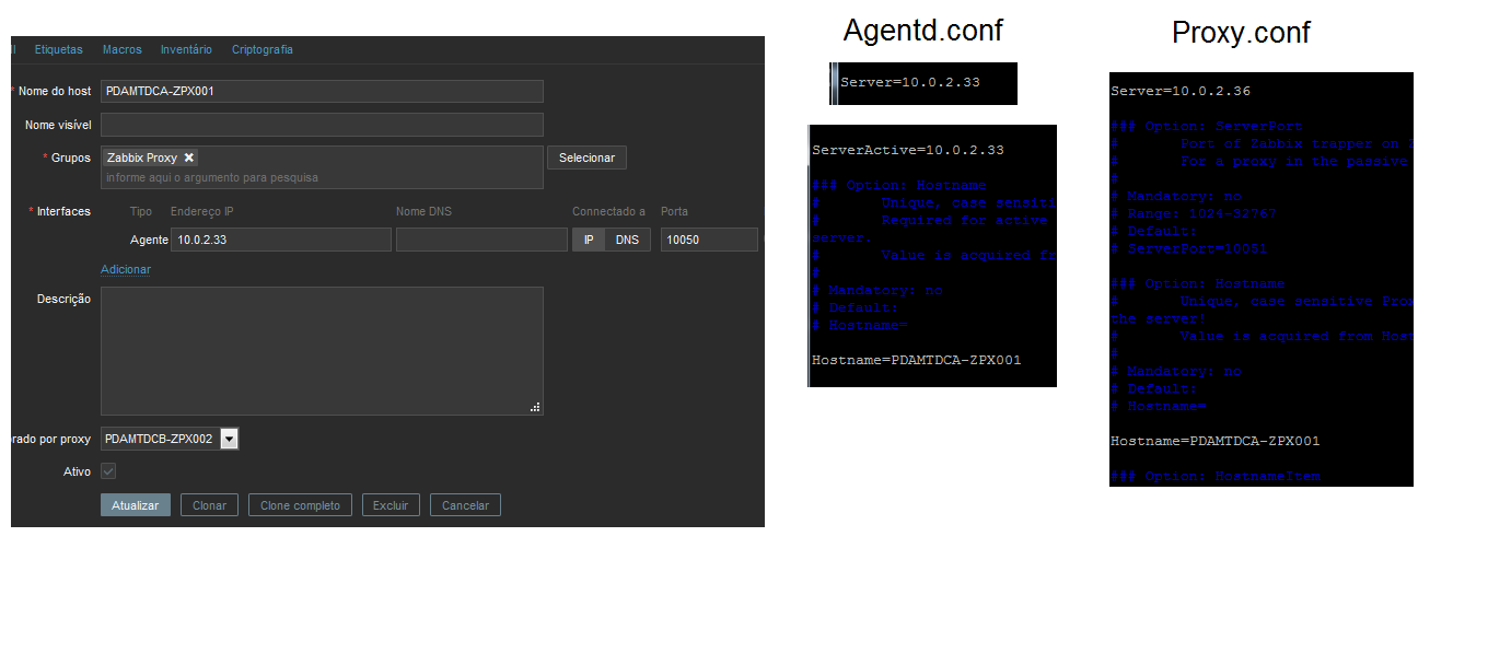

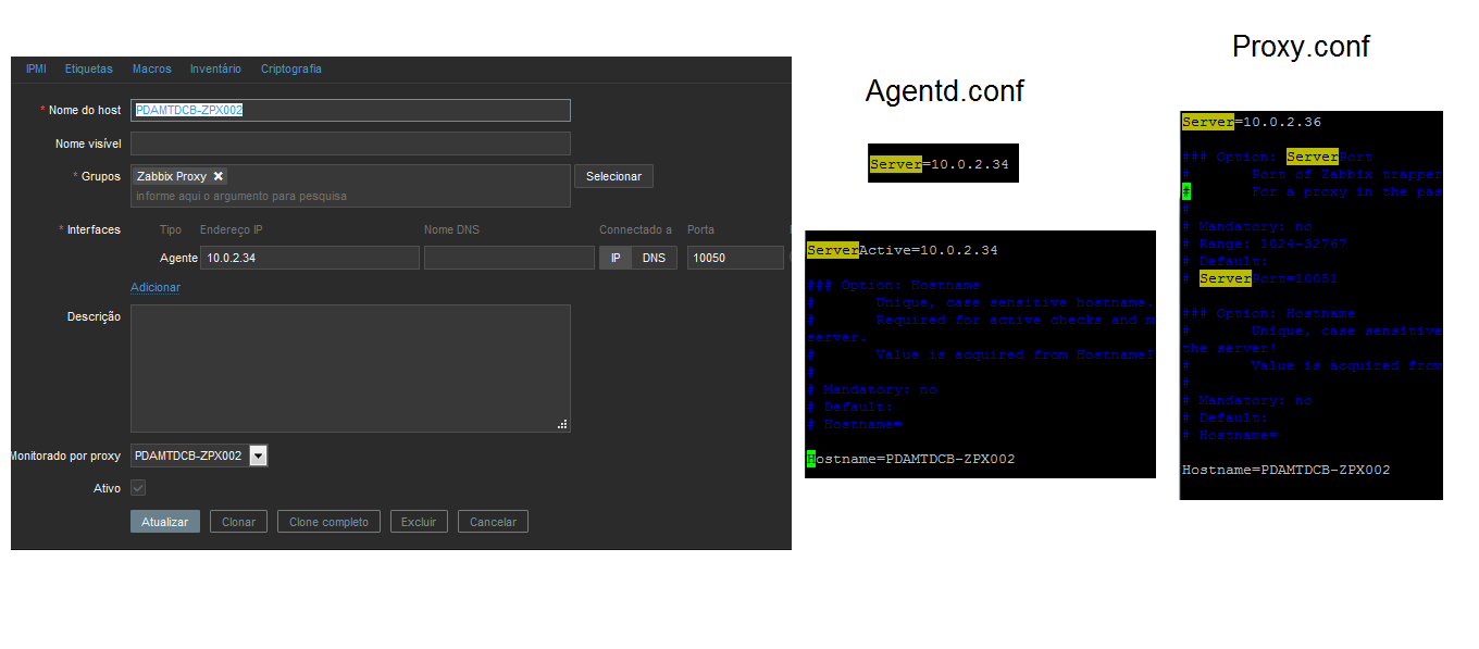

                Nos proxys, eles estão com seus hostnames corretos e seus ips corretos? Tanto no front quanto no arquivo do agnt/proxy?
                Nao tem a possibilidade de voce ter colocado dois hosts no front recebendo dados de um local so?

                  Segue configurações do proxy001

                  Segue do proxy002

                  O que eu percebi, na opção "Monitorado por proxy" se eu selecionar qualquer dos dois proxies, os itens das fila ficam 0(zero), se eu deixar a opção "nenhum proxy" ele soma os itens dos dois proxies.
