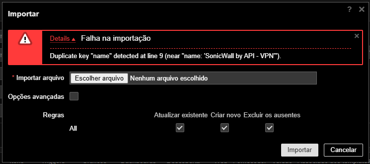

          • felipesorz

            Opa, boa tarde.
            Estou com este erro ao tentar importar o template
