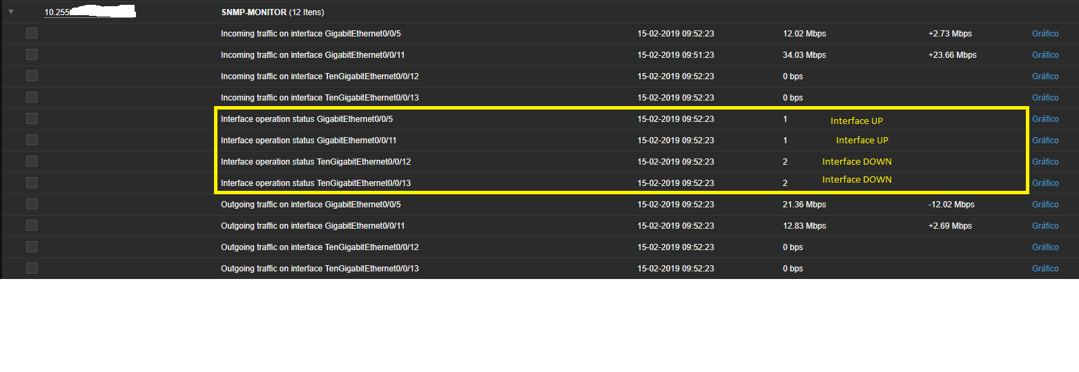

            Prezado Flavio,
            Tenho em meu ambiente diversas portas monitoradas SNMP com o parametro ifOperstaus, monitoramos status up/down da porta acusando, na maioria das vezes, rompimento em cabo óptico do backbone.
            Vou mostrar como faço isso:
            No exemplo monitoro a interface SFP TenGiga de um roteador Cisco ASR :
            Template IfOperStatus :
            ITEM - CONFIGURAÇAO DO ITEM
            Neste template faço uso do Índice Dinâmico, descobri essa funcionalidade este ano e gostei muito de trabalhar com ela.
            Link documentação Índice Dinâmico: https://www.zabbix.com/documentation...p/dynamicindex
            Neste caso estou monitorando o status (up/down) da interface TenGibabitEthernet0/0/25
            TRIGGER - CONFIGURAÇAO DO GATILHO DE ALARME
            No meu caso a interface com status UP retorna o valor 1 e quando está DOWN retorna o valor 2.
            Expressão: Na verdade utilizei o construtor de expressão para contruir a minha, esta expressão diz: Se o ultimo valor last(#1) for maior > que 1 o Zabbix me gera um alarme.
            {Template SNMP Cisco ASR-920-24SZ-M:ifOperStatus[TenGigabitEthernet0/0/25].last(#1)}>1
            Para finalizar, veja os dados recentes de um dos Hosts associados a este template:

            É isto meu caro, tive que escrever este post um pouco na correria pois estou ocupado mas espero ter ajudado qualquer parada seguimos por aqui, no meu caso este template funciona perfeitamente, espero que ajude.
