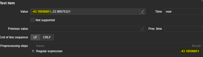

            Eu perguntei em outro tópico e achei uma opção interessante.
            Criei 3 itens para separar os valores.
            O item principal recebe o output do host.
            Os itens dependentes utilizam uma expressão regular para separar os valores.
            A expressão é a mesma para ambos os itens dependentes.
            A saída da expressão é "\1" para a latitude e "\2" para a longitude.
            Achei essa opção bem prática e útil. Não sei se era isso mesmo que você buscava, mas fiquei curioso e, talvez, seja útil para outros usuários também.
