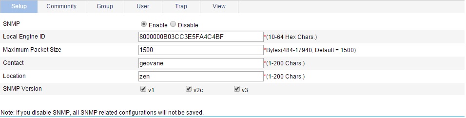

    Monitorar Switch HP SNMP
    Boa tarde galera.
    Seguinte, to tentando monitorar um switch HP V1910 por snmp.
    Baixei o template específico para ele, mas o detalhe é que o zabbix não consegue conectar por SNMP no switch.
    Não sei se devo configurar algo específico no switch ou não.
    Única coisa que fiz foi habilitar a opção SNMP no switch.
    Em anexo imagens de como esta as coisas.
    Agradeço a ajuda.

      Observe se a comunnity foi configurada no equipamento e se a mesma community foi adicionada no Zabbix.
      Veja este link pode te ajudar a entender como funciona.
      Abraços

        Faltou criar a comunidade e usa apenas snmp 2

            Olá meu caro,
            Só verificar essas questões anteriores.
            1- habilitar o snmpv1 ou snmpv2 no host a ser monitorado
            2- configurar a community snmp no equipamento
            3- testar a conectividade via snmpwalk a partir do servidor zabbix (passo importante para que funcione no zabbix) só continue os passos a seguir se tiver sucesso no teste de conectividade
            4 - Adicione a community snmp no zabbix: Administration>>General>>Macros
            5 - Crie o host e certifique se de utilizar o template adequado.
            para mais informações veja o exemplo na prática
            Abraços
