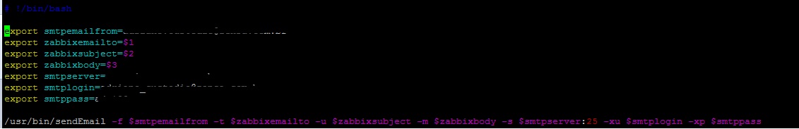

    Recentemente vi um tutorial para configurar o zabbix para enviar e-mail SMTP autenticado com script.
    O script eu fiz e funcionou no teste do sendemail.
    Mas o zabbix não esta enviando o e-mail.

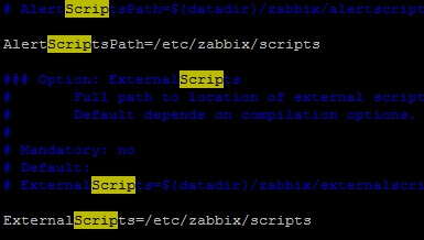

    A principio coloquei o script em uma pasta no caminho /etc/zabbix/scripts
    Dei permissão total no script.

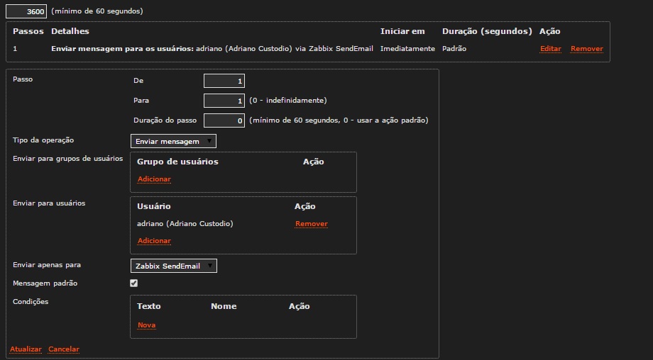

    Configurei um tipo de midia como script com o nome "email.sh"
    Fiz uma cadastro de midia no meu usuário com o meu e-mail.

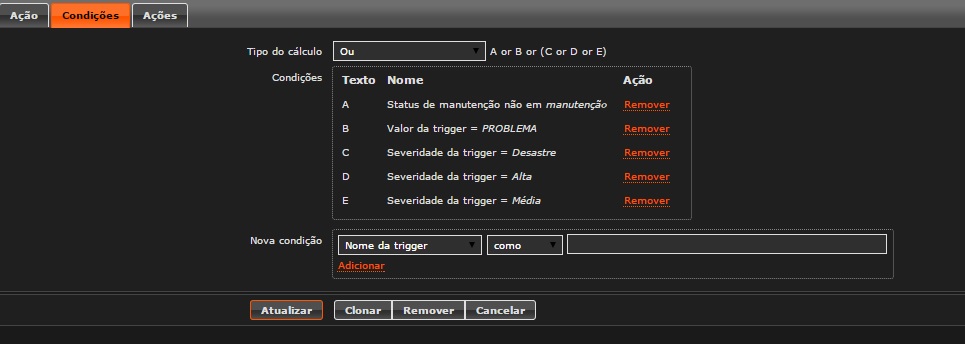

    Usei a ação padrão do zabbix para o envio de e-mail, mas mudando para o meu usuário e para utilizar o script.
    Alguém tem alguma ideia do que pode estar errado ?
    Segue imagens em anexo.
