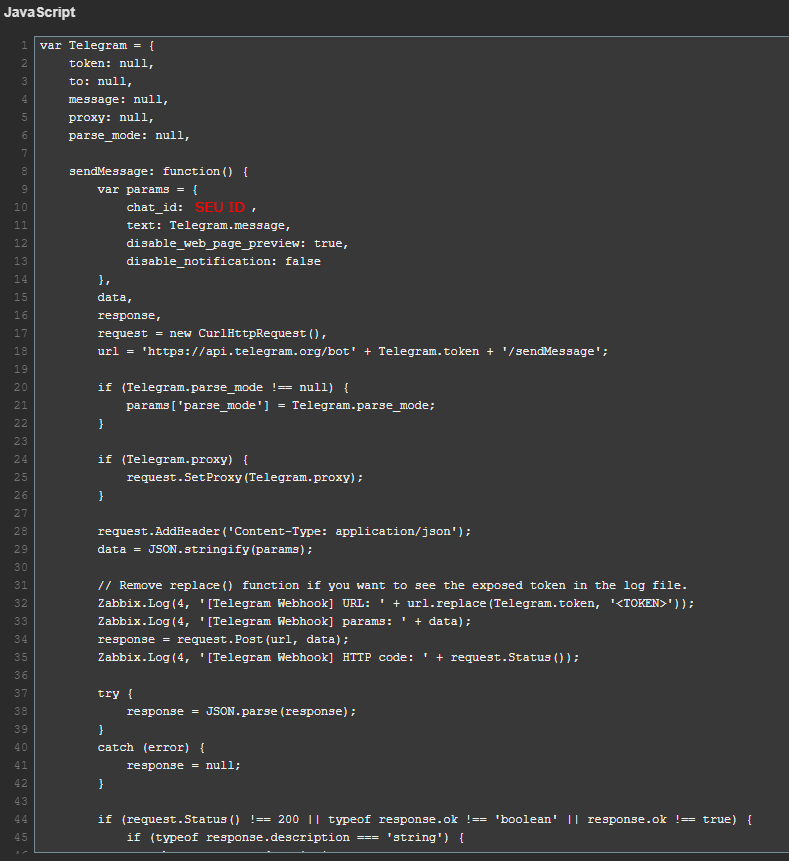

    Esse é o script em JS

            • jpereirasilva
              • Mar 2022
              Olá pessoal, consegui resolver da seguinte forma:
              Depois na edição do arquivo fiz a seguinte alteração:
