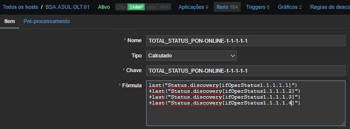

    Eu quero monitorar clientes na OLT NOKIA, no exemplo da figura abaixo eu tenho 3 clientes e o monitoramento esta OK. Porém se adicionar um novo cliente na posição 1.1.1.1.4 e não tenho um monitoramento dinâmico. Assim vou precisar mudar a formula.
    O zabbix só começa a coletar um novo cliente assim que ele muda seu status, neste caso eu não poderia inserir na minha formula um "futuro item".
    Na imagem segue a formula em uso.
    Assim que insiro um item para um monitoramento dinâmico o zabbix retorna o erro de item não existe.
    Minha duvida seria, se existe alguma forma de adicionar esse item na minha formula de uma forma que se ele não existe ele seja descartado e quando ele existir entrar na formula.
    Não sei se fui bem claro, mas estou a disposição para responder qualquer pergunta.
