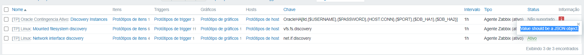

Bom dia comunidade,
Tenho um monitoramento de um host linux de um banco de dados oracle. Já tenho ele em outros host mas não fui eu que fiz a ação então tentei fazer os mesmos passos que foi feito anteriormente mas ele fica apresentando a mensagem " Value should be a JSON object.". Segue abaixo o agente e o script que estou executando... se alguém souber de uma solução:
