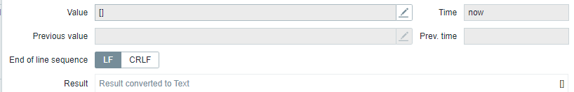

    A informação que consegui é quando eu realizo um teste com o item do "discovery", ele me retorna o valor []

      Mas estranha eu ter esse retorno:

        Recebo isso no item do discovery

          Então... é fundamental pra alguns testes...

            Não, trás outros itens sim. No caso ai é um item de "temperatura" do equipamento, mas esse retorno do Zabbix é o que exatamente?

              Não é padrão... talvez seja algo que seu equipamento esteja enviando...
              Aconselho a tentar rodar um snmpwalk nessa OID... e ve qual valor ele tras, e principalmente, observe a OID desses retornos... Com isso você vai conseguir criar o item do Zabbix
