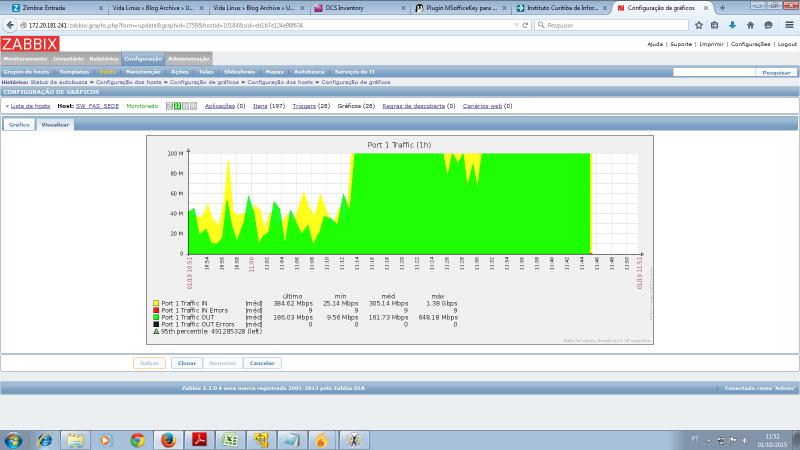

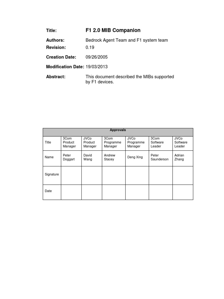

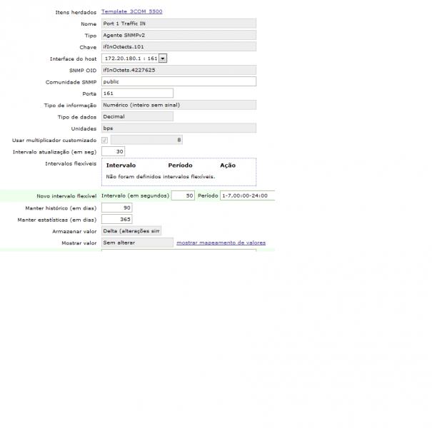

Grafico - Duvidas
  • lisandroeloir
    • Sep 2015
    • 10
    Grafico - Duvidas
    Boa tarde,
    Pessoal, estou com problemas nos valores gerados pelo meu gráfico de trafego de rede, tenho monitorado vários Switchs 3COM 4500, resolvi gerar um gráfico de tráfego de rede tendo como base entrada e saida da porta (26) porta que chega o meu link, pois bem o meu link é de 10 Mbps, porém o gráfico apresenta valores de 34Mbps, abaixo a configuração do ítem Port In e PortOut
    SNMP OID (ifInOctets.4227825)
    Comunidade SNMP (public)
    Porta (161)
    Tipo de informação (Numerico inteiro sem sinal)
    Tipo de dados (decinal)
    Unidades (bps)
    Usar multiplicador customizado (8)
    Tem alguma coisa errada?
    desde já agradeço pela colaboração.
  • eltoniacanga
    Zabbix Certified Specialist
    Zabbix Certified Specialist
    • Jan 2011
    • 18
    Lisandro,
    Não vejo erro na configuração do intem, poderia mandar um print da configuração do grafico?
    • lisandroeloir
      • Sep 2015
      • 10
      Originally posted by eltoniacanga
      Lisandro,
      Não vejo erro na configuração do intem, poderia mandar um print da configuração do grafico?
      Segue o print
Name:	grafico.jpg
Views:	1
Size:	52.7 KB
ID:	313103
      • Hernandes Martins
        • Apr 2011
        • 900
        Mas você tem um gráfico com varias informações, pq não utilizar apenas dois gráficos In e out e gerar outra tela com todas informações.
        o link vai direto para o switch ? não passa por nenhum firewall ou outro device?
        __
        Att.
        Skype: hernandss
        Telegram: @MrHernandes
        Español
        Português
        • lisandroeloir
          • Sep 2015
          • 10
          Mas você tem um gráfico com varias informações, pq não utilizar apenas dois gráficos In e out e gerar outra tela com todas informações.
          o link vai direto para o switch ? não passa por nenhum firewall ou outro device?
          Boa, então você diz criar apenas um gráfico que mostre o tráfego de entrada e outro apenas com o de saída?, oq fiz não está correto? não ficaria a mesma coisa?, Já em relação ao link, o mesmo sai do modem e vai direto para o switch...vlww
          Segue a configuração do item...
Name:	ítem switch.jpg
Views:	1
Size:	23.1 KB
ID:	313104
          Last edited by lisandroeloir; 01-10-2015, 23:56.
          • Hernandes Martins
            • Apr 2011
            • 900
            Lisandro,
            Pelo que observei no gráfico sua interface é Giga ou seja você está utilzando ifIn e ifOut observe as seguintes métricas e pesquise referente ao assunto.
            High Speed interfaces
            For high-speed interfaces (100Mbps or above) you should use 64-bit counters if the device supports them:
            ifHCInOctets: 1.3.6.1.2.1.31.1.1.1.6 (64-bit Octets in counter)
            ifHCOutOctets: 1.3.6.1.2.1.31.1.1.1.10 (64-bit Octets out counter)
            ifHCInUcastPkts: 1.3.6.1.2.1.31.1.1.1.7 (64-bit Packets in counter)
            ifHCOutUcastPkts: 1.3.6.1.2.1.31.1.1.1.11 (64-bit Packets out counter)
            ifHighSpeed: 1.3.6.1.2.1.31.1.1.1.15 (An estimate of the interface's current bandwidth in units of 1Mbps)
            Low Speed interfaces
            Lower speed interfaces can get by with 32-bit counters. If you use 32-bit counters on high-speed interfaces, they can wrap quickly; a 10 Mbps stream of back-to-back, full-size packets causes ifInOctets to wrap in just over 57 minutes. At 100 Mbps, the minimum wrap time is 5.7 minutes, and at 1 Gbps, the minimum is 34 seconds Note 1
            ifInOctets: 1.3.6.1.2.1.2.2.1.10 (32-bit Octets in counter)
            ifOutOctets: 1.3.6.1.2.1.2.2.1.16 (32-bit Octets out counter)
            ifInUcastPkts: 1.3.6.1.2.1.2.2.1.11 (32-bit Packets in counter)
            ifOutUcastPkts: 1.3.6.1.2.1.2.2.1.17 (32-bit Packets out counter)
            ifSpeed: 1.3.6.1.2.1.2.2.1.5 (Currently negotiated speed of the interface - Max: 4.294 Gbps)
            http://serverfault.com/questions/401...sco-zte-huawei
            http://www.cisco.com/c/en/us/support...mpcounter.html
            MIB Companion Bedrock Agent Team and F1 system team 0. 09 / 26 / 2005 Modification Date: 19 / 03 / 2013 Abstract: This document described the MIBs supported by F1 devices.
            __
            Att.
            Skype: hernandss
            Telegram: @MrHernandes
            Español
            Português
            • lisandroeloir
              • Sep 2015
              • 10
              Lisandro,
              Pelo que observei no gráfico sua interface é Giga ou seja você está utilzando ifIn e ifOut observe as seguintes métricas e pesquise referente ao assunto.
              High Speed interfaces
              For high-speed interfaces (100Mbps or above) you should use 64-bit counters if the device supports them:
              ifHCInOctets: 1.3.6.1.2.1.31.1.1.1.6 (64-bit Octets in counter)
              ifHCOutOctets: 1.3.6.1.2.1.31.1.1.1.10 (64-bit Octets out counter)
              ifHCInUcastPkts: 1.3.6.1.2.1.31.1.1.1.7 (64-bit Packets in counter)
              ifHCOutUcastPkts: 1.3.6.1.2.1.31.1.1.1.11 (64-bit Packets out counter)
              ifHighSpeed: 1.3.6.1.2.1.31.1.1.1.15 (An estimate of the interface's current bandwidth in units of 1Mbps)
              Low Speed interfaces
              Lower speed interfaces can get by with 32-bit counters. If you use 32-bit counters on high-speed interfaces, they can wrap quickly; a 10 Mbps stream of back-to-back, full-size packets causes ifInOctets to wrap in just over 57 minutes. At 100 Mbps, the minimum wrap time is 5.7 minutes, and at 1 Gbps, the minimum is 34 seconds Note 1
              ifInOctets: 1.3.6.1.2.1.2.2.1.10 (32-bit Octets in counter)
              ifOutOctets: 1.3.6.1.2.1.2.2.1.16 (32-bit Octets out counter)
              ifInUcastPkts: 1.3.6.1.2.1.2.2.1.11 (32-bit Packets in counter)
              ifOutUcastPkts: 1.3.6.1.2.1.2.2.1.17 (32-bit Packets out counter)
              ifSpeed: 1.3.6.1.2.1.2.2.1.5 (Currently negotiated speed of the interface - Max: 4.294 Gbps)
              http://serverfault.com/questions/401...sco-zte-huawei
              http://www.cisco.com/c/en/us/support...mpcounter.html
              http://pt.scribd.com/doc/215505867/3...-3-2p21#scribd
              Bom dia,
              Sim, isso eu sei que a interface do switch é giga, e a MIB correta é ifIn e ifOut, a minha dúvida é, pq mostra tão alto os valores, a configuração do íten está correta como mostra na figura?
              • Hernandes Martins
                • Apr 2011
                • 900
                meu caro utilize
                ifHCInOctets: 1.3.6.1.2.1.31.1.1.1.6 (64-bit Octets in counter)
                ifHCOutOctets: 1.3.6.1.2.1.31.1.1.1.10 (64-bit Octets out counter)
                __
                Att.
                Skype: hernandss
                Telegram: @MrHernandes
                Español
                Português
