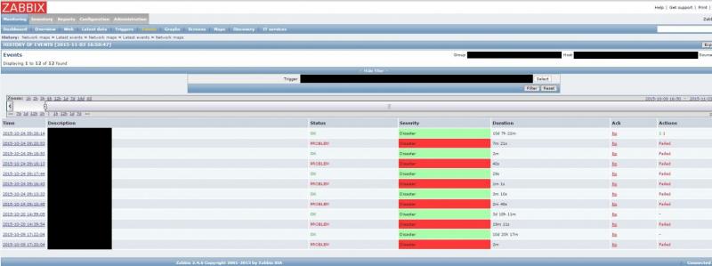

    Caros, sou novo no fórum, estou aqui para aprendizado. Vocês conhecem onde ficam os dados referentes aos EVENTOS. Por exemplo tenho alguns links, que algumas vezes ficam indisponíveis, preciso passar para o excell a queda e o serviço normalizado.

    Buenos días,
    Si quieres sacar datos de la bbdd te recomiendo que uses la API, tienes documentación aquí: https://www.zabbix.com/documentation.../api/event/get
    Puedes montar un script que obtenga los datos.
    La otra opción, más complicada a mi parecer, es ver cómo lo hace el frontend de zabbix cuando consultas los eventos. Esto puedes hacerlo si vas a "Events" y pulsas arriba a la derecha en "Debug"
    Saludos!

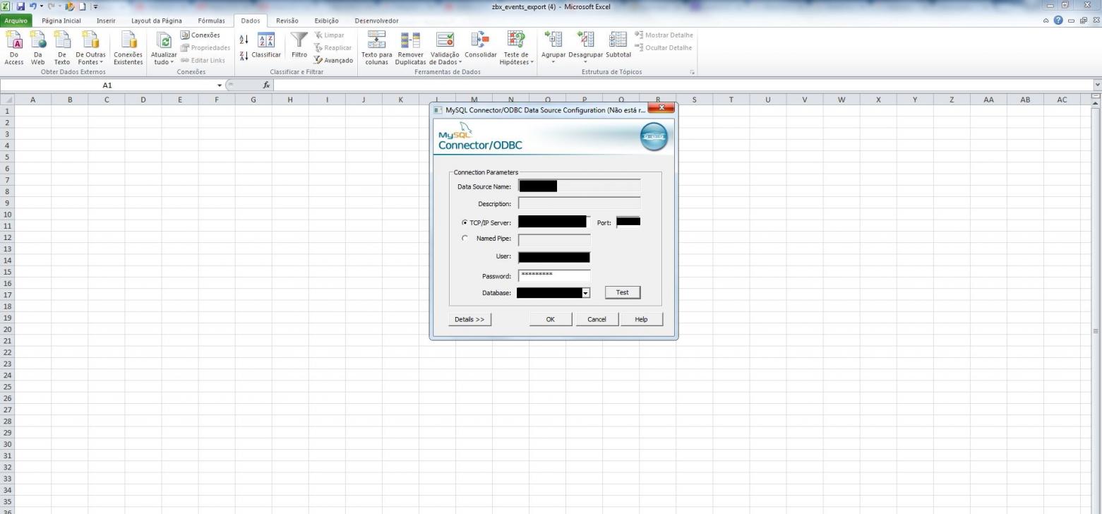

      Mas como faria, por exemplo, para fazer uma pesquisa de eventos em uma conexão do excel para o MySql?

        Si vas a usar excell lo mejor es que te instales un plugin llamado "power pivot", puedes acceder a las tablas de zabbix directamente y seleccionar las columnas que deseas consultar y relacionar tablas de distintos origenes.
        Información sobre instalar power pivot:
        Información general sobre el plugin:
        Una query simple para sacar eventos de un día podría ser:
        SELECT h.name, t.description,count(distinct e.eventid) AS cnt_event FROM
        triggers t,events e, functions f, items i, hosts h
        WHERE t.triggerid=e.objectid
        AND f.triggerid = t.triggerid
        AND i.itemid = f.itemid
        AND i.hostid = h.hostid
        AND e.source=0
        AND e.object=0
        AND e.clock>(SELECT UNIX_TIMESTAMP(DATE_ADD(CURDATE(),INTERVAL -1 DAY)))
        AND t.flags IN ('0','4') GROUP BY e.objectid ORDER BY cnt_event desc LIMIT 10 OFFSET 0;
        Si no quieres usar el plugin, metes esta query en un bash script te mande la información a un fichero y ya la tratas con excell si quieres.
        Saludos!

          Cara, tem um botão no canto superior direito "Export CSV". Ele faz exatamente o que eu entendi que você está querendo.
