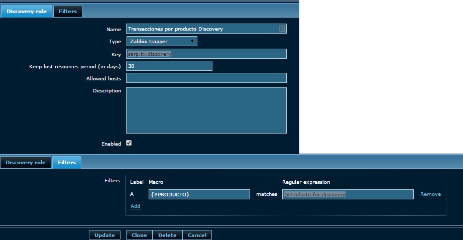

En este genere una "Discovery Rule" con key sarp.tx.discovery y aca viene la primer gran duda "Filters" yo lo configuré así: MACRO: {#PRODUCTO} y Regular Expression @Producto for discovery.

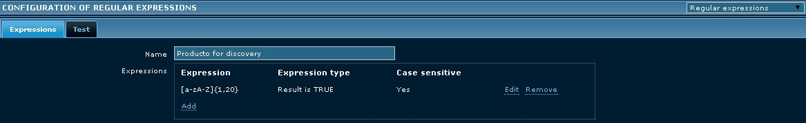

La Regular Expression es otra duda, a mi me gustaria que los items se llamen con el nombre del producto, esta la configuré con la siguiente expresión "[a-zA-Z]{1,20}" para que acepte cualquier nombre de hasta 20 caracteres.

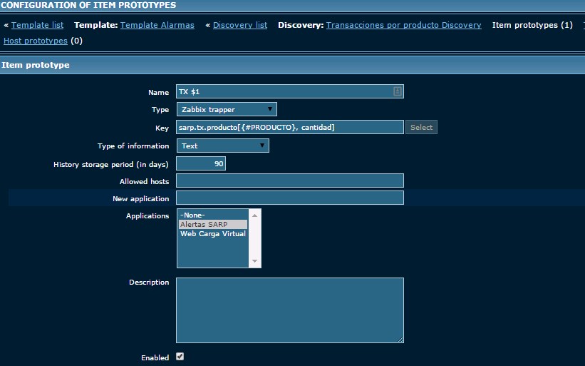

Ahora el "Itemp Prototype" le puse como nombre "TX $1" entendiendo que $1 va a ser remplazado por el nombre del producto y como key puse "sarp.tx.producto[{#PRODUCTO}, cantidad]" entendiendo que voy a poder enviar el nombre del producto y las cantidades.

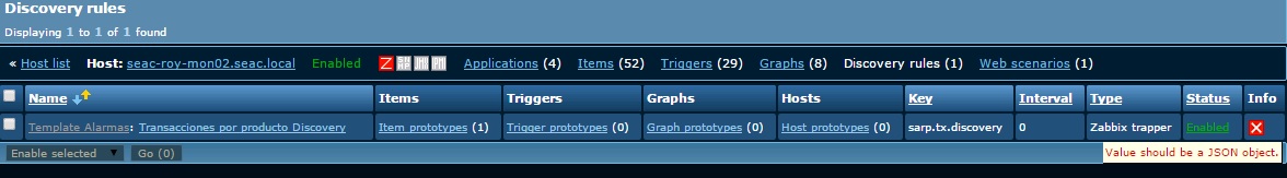

Por ultimo he intentado enviar con zabbix_sender los datos pero no consigo que se descubra el nuevo item ni tampoco enviar los datos pese a que zabbix_sender dice que fue procesado.
D:\zabbix_sender.exe -z monitoreo -p 10051 -s monitoreo -k sarp.tx.discovery -o {"data":[{"{#PRODUCTO"}:"MOVISTAR"}]}
info from server: "processed: 1; failed: 0; total: 1; seconds spent: 0.000472"
sent: 1; skipped: 0; total: 1
La verdad que intente de muchas formas. En el Zabbix en el Host muestra el error "Values Should be a JSON Object"
Alguien me puede ayudar?
