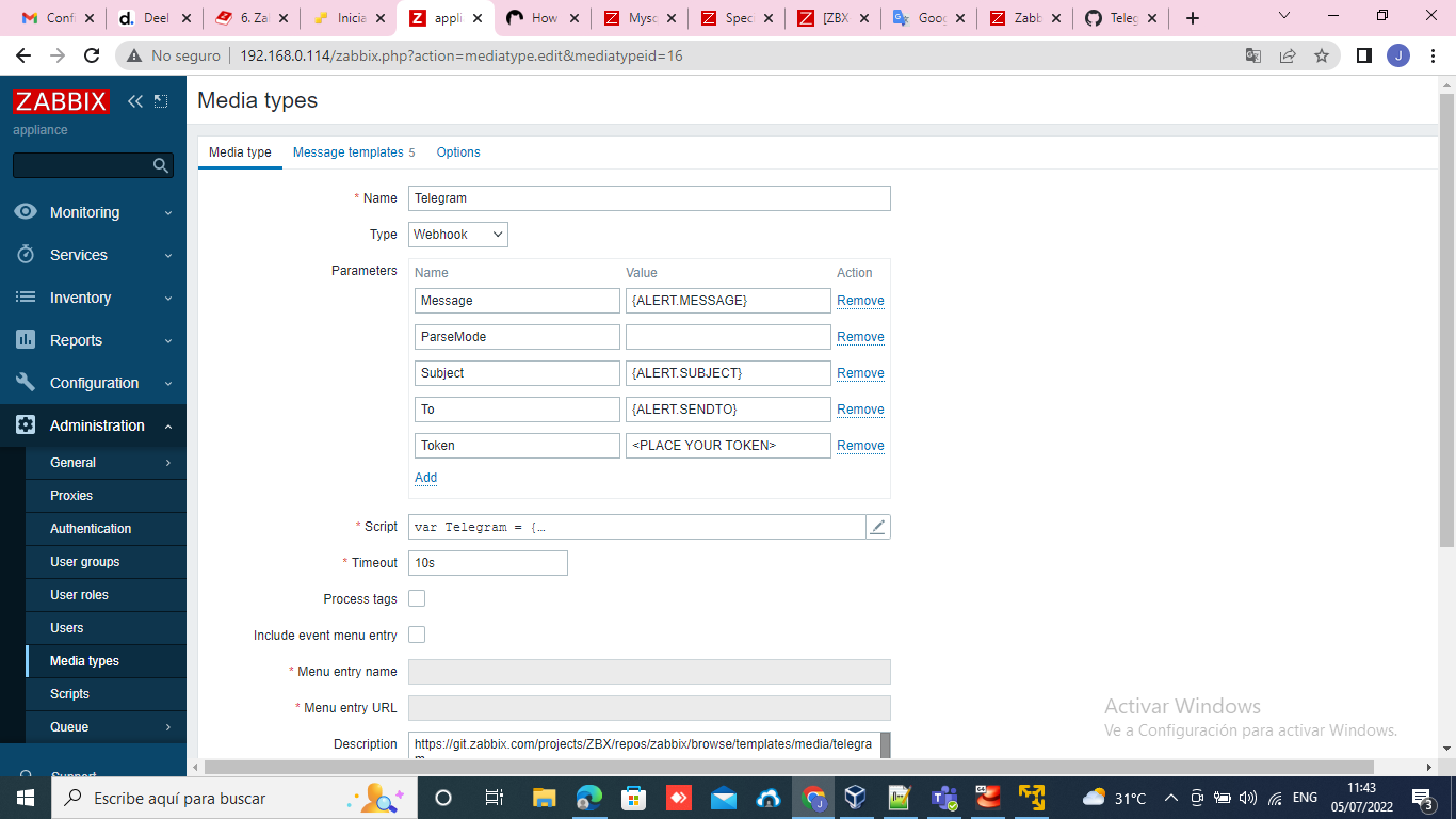

      • joseroa
        • Jun 2022
        • 71
        Como você tem a opção Telegram configurada no tipo de mídia?
