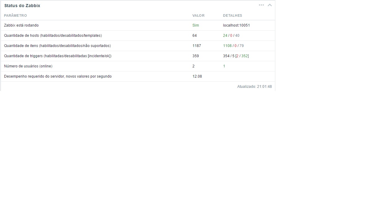

                  root@zabbix:~# date
                  Fri Feb 26 19:14:52 UTC 2016
                  root@zabbix:~#
                  Segue a imagem em anexo
