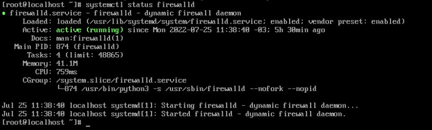

ID:	448581Estou fazendo a instalação em uma maquina virtual no vmware e o firewall que voce se refere é o do rede interna que utilizo na empresa ou do próprio SO instalado?

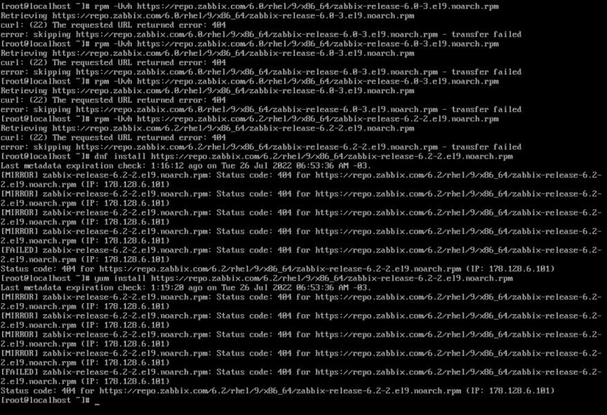

              tentei estes que me falou também não deu certo. fiz algumas liberações no firewall interno da empresa e também não resolveu, eu não uso muito linux existe algum tipo de proxy ativo dentro do linux oracle que talvez eu tenha que desativar?

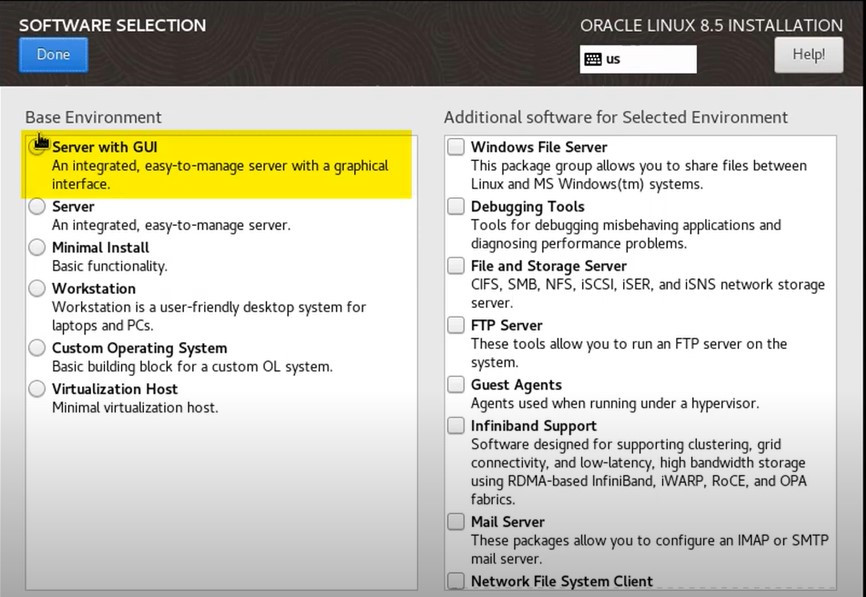

                    Sou novo mexendo com linux e ainda tenho algumas duvidas na hora que instalei usei a versão minimal install é a correta para eu instalar o zabbix? a imagem ali peguei no youtube como base para minha pergunta.

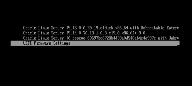

                    Outra duvida meu atual oracle linux instalado abre estas tres opções ao iniciar qual delas devo usar?
