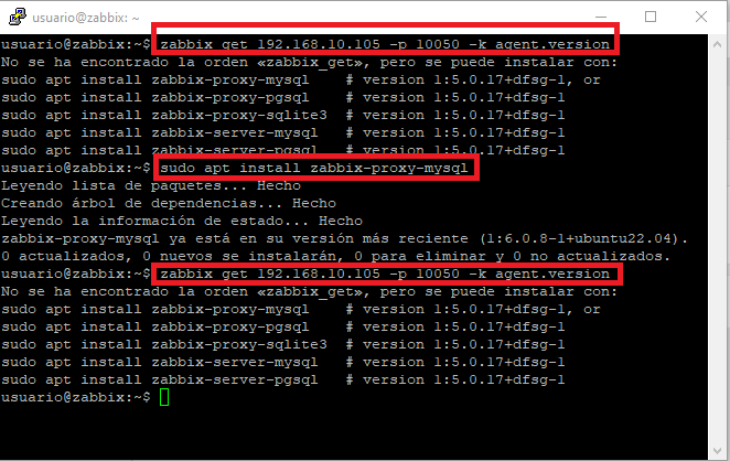

    Hola a todos.
    Cuando ejecuto la orden zabbix_get me dice que no encuentra la orden y que pruebe instalando zabbix-proxy-mysql...
    Lo instalo y sigue haciendo lo mismo...
    Alguien sabe por qué puede pasar???
    Adjunto imagen.
    Gracias de antemano!!

    Hola! ¿Qué versión de Zabbix estás corriendo? Entiendo que el OS es Ubuntu, correcto?
      Hola!!
      La última.
      Si, El OS del server es ubuntu.
      Vi en internet que habia que descargar un paquete para que eso funcionara.
      Aún así, no me sirve, porque eso está pensado para que reciba la informacion de forma activa, y yo lo tengo de forma pasiva.
      Un saludo.
      ​​​​​​​Jose.

        Su error parece indicar que "zabbix_get" no está instalado.
        ¿Instalaste la aplicación?
        sudo apt install zabbix-get
          Hola!
          Gracias por contestar.
          Si, era eso lo que me pasaba.
          Pero como puse en un post anterior, no me sirve puesto que eso está pensado para que reciba la información de forma activa, y yo lo tengo de forma pasiva.
          Un saldudo.
          Jose.
          • markfree
            • Apr 2019
            • 875
            "zabbix-get" solo funciona de forma pasiva con un agente pasivo​ de Zabbix .
            Si desea probar la conexión activa, puede usar "zabbix-sender" desde el host monitoreado.
