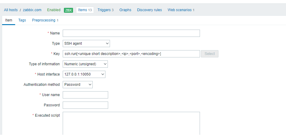

    Primeiro existe a maneira que habilita o serviço de SSH e gera esse binário que regride o valor da temperatura no site.
    Exemplo ese codigo que muestras compilarlo en el arduino y ejecutarlo
    ./file Gera uma saída
    Esta saída pode capturar no zabbix para receber os valores cada x tempo (dependendo do intervalo no item).​
